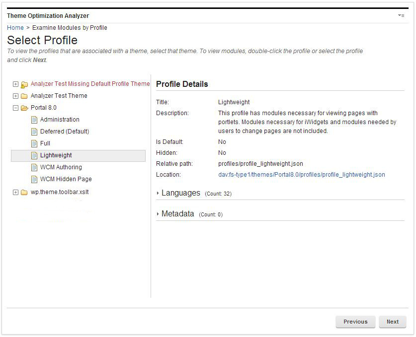

Utilisez la section d'examen de modules par profil pour explorer les modules d'un profil. Sélectionnez un profil dans l'écran de sélection de profil et accédez à l'explorateur de modules pour explorer les modules dans le profil.
The Select Profile screen displays the themes and their profiles in the tree view and shows details on the selected branch in the details view. Maintenant, vous pouvez en savoir plus sur les artefacts installés dans le système avant de sélectionner un profil à examiner.
Capture de l'écran de sélection de profil.
La vue arborescente montre entre parenthèses le thème et le profil par défaut pour distinguer aisément ces informations. Toutes les autres informations, telles que l'emplacement du fichier JSON de profil, figurent dans la vue des détails. Le fichier JSON de profil est un élément sur lequel vous pouvez cliquer, ouvre une nouvelle fenêtre et fournit la ressource dans le navigateur lorsque vous cliquez de dessus.
Après avoir sélectionné un profil, l'écran de l'explorateur des modules s'affiche.

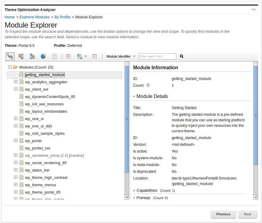

Explorateur de modules
L'explorateur de modules affiche la hiérarchie des modules du système dans une vue divisée. La vue arborescente contient la hiérarchie des modules et la vue des informations contient des informations sur le module sélectionné dans la vue arborescente.
Vous pouvez accéder à l'explorateur de modules depuis des chemins différents dans l'interface utilisateur.

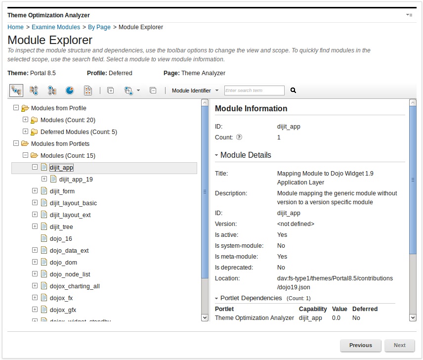

  1. Lorsque vous examinez les modules entrant dans le cadre d'une page, vous disposez de deux branches racines, chacune ayant deux enfants :
    • Modules from Profile : Racine de tous les modules qui se trouvent dans le profil.
      • Modules : Tous les modules situés dans la section non différée du profil.
      • Deferred Modules : Tous les modules qui se trouvent dans la section différée du profil.
    • Modules from Portlets : Racine de tous les modules qui sont fournis par les fonctions affectées par les portlets de la page.
      • Modules : Tous les modules qui sont fournis par les fonctions non différées qui sont affectées par les portlets de la page.
      • Deferred Modules : Tous les modules qui sont fournis par les fonctions différées qui sont affectées par les portlets de la page.
    Explorateur de module permettant d'examiner les modules par page dans le groupe de correctifs CF03.

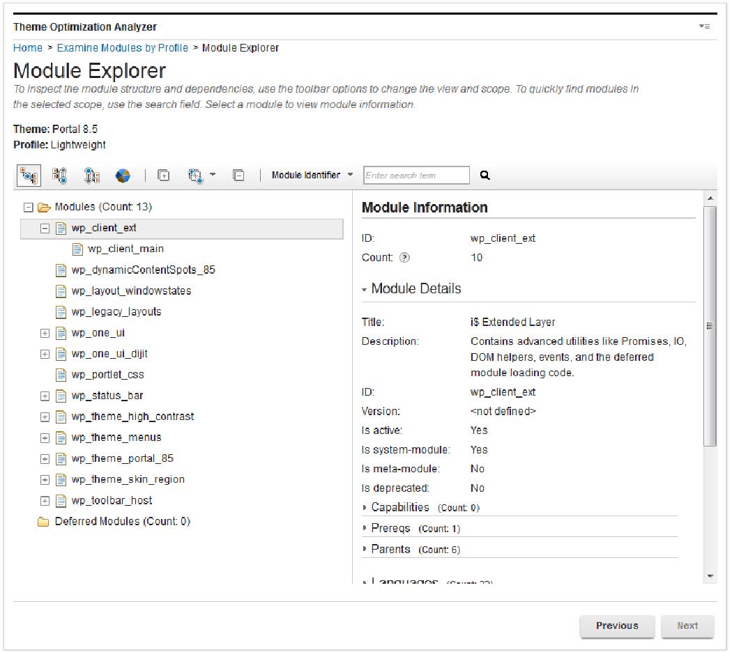

  2. Lorsque vous examinez les modules par profil, vous disposez de deux branches racines :
    • Modules : La racine de tous les modules dans la section non différée du profil.
    • Deferred Modules : La racine de tous les modules dans la section différée du profil.
    Capture d'écran de l'explorateur de module permettant d'examiner les modules par profile dans le groupe de correctifs CF03.Capture d'écran de l'explorateur de module permettant d'examiner les modules par profil.

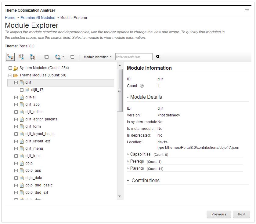

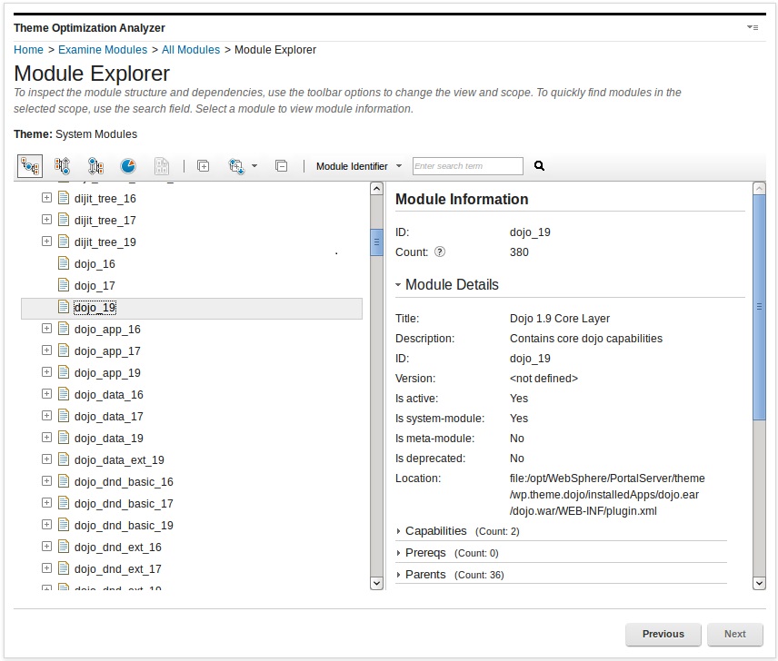

  3. Lorsque vous examinez les modules système et de thème, vous disposez d'une ou de deux branches :
    • System Modules : Contient toutes les modules définis globalement par un fichier plugin.xml.
    • Theme Modules : Contient toutes les modules définis dans le dossier des contributions de thème dans les fichiers JSON. Cette branche n'apparaît que lorsqu'un thème est sélectionné.
    Capture d'écran de l'explorateur de module permettant d'examiner tous les modules dans le groupe de correctifs CF03.Capture d'écran de l'explorateur de modules pour examiner tous les modules.
