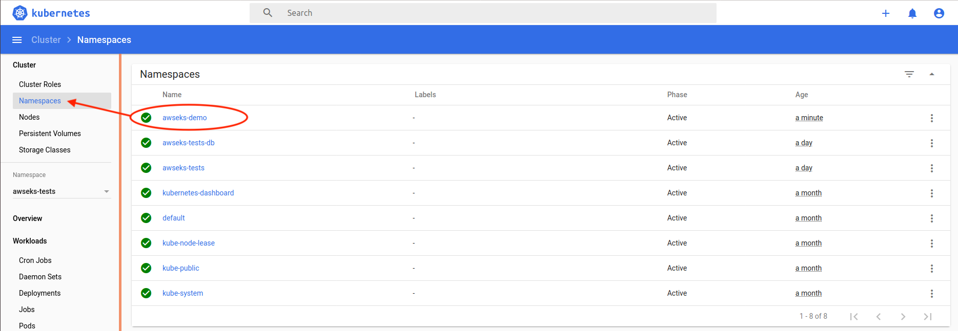

Projet/Nom d'espaces sont créés s'ils n'existent pas déjà.
Figure 1. Artefact Project/Namespace
  • Commande Kubernetes :
    'kubectl get namespaces' (includes project age.)

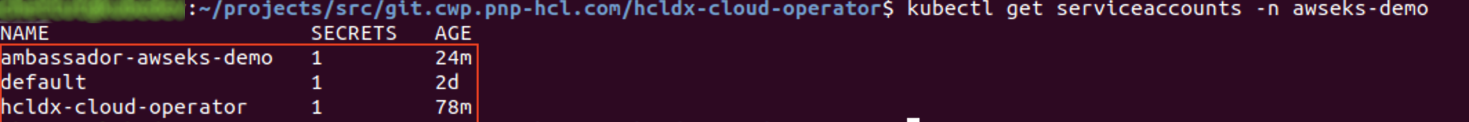

Comptes de service pour les déploiements d'opérateurs et d'ambassadeurs.
Figure 2. Service Account artifac
    'kubectl get serviceaccounts -n awseks-demo' (where awseks-demo is the project/namespace)
    Remarque : Vous pouvez utiliser 'serviceaccount', 'serviceaccounts' ou 'sa'.

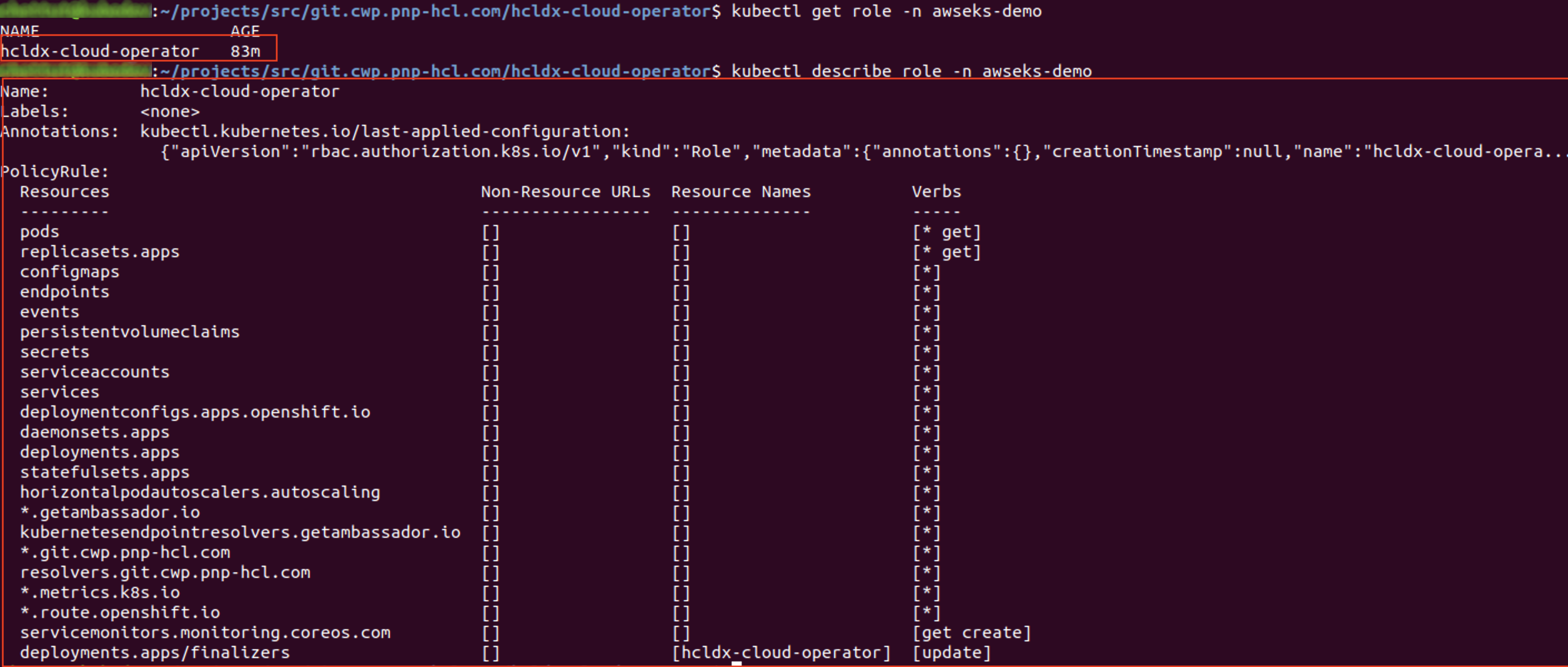

Un artefact Rôle qui définit l'accès requis par l'opérateur.
Figure 3. Artefact Rôle
    'kubectl get role -n awseks-demo' (replace 'get' with 'describe' for details about the object)

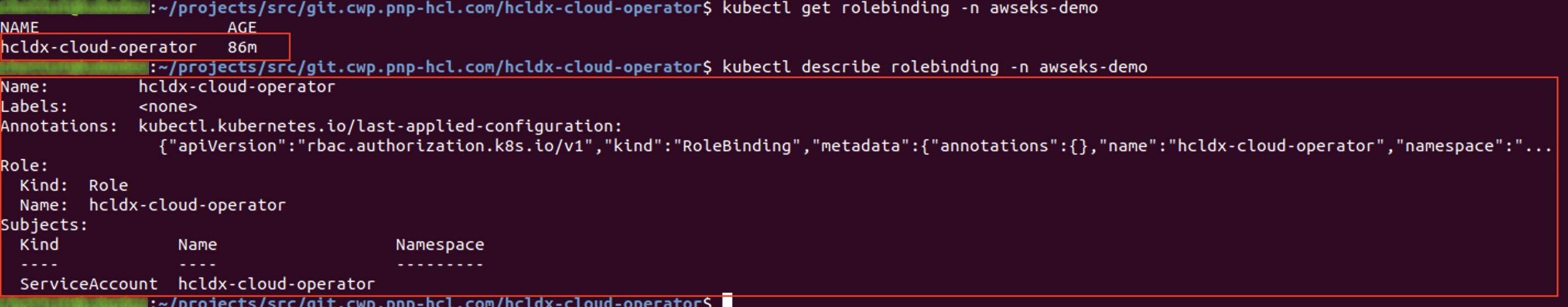

Un artefact Liaison de rôle qui lie le compte de service de l'opérateur au rôle de l'opérateur.
Figure 4. Artefact Liaison de rôle
    'kubectl get rolebinding -n awseks-demo'

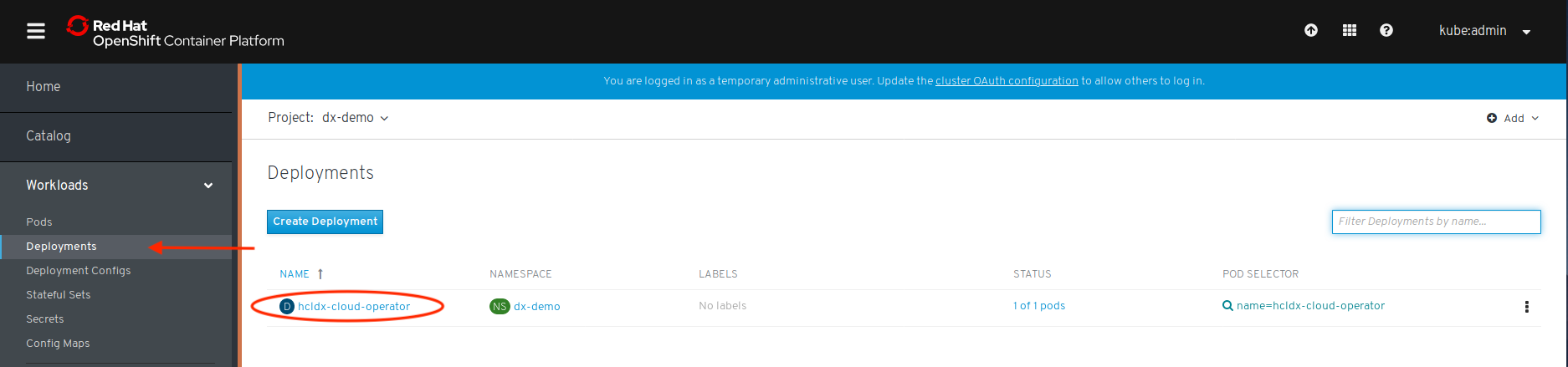

Un artefact Déploiement qui définit/décrit l'opérateur Réplique définie.
Figure 5. Artefact Déploiemnt
    'kubectl get deployment -n awseks-demo'

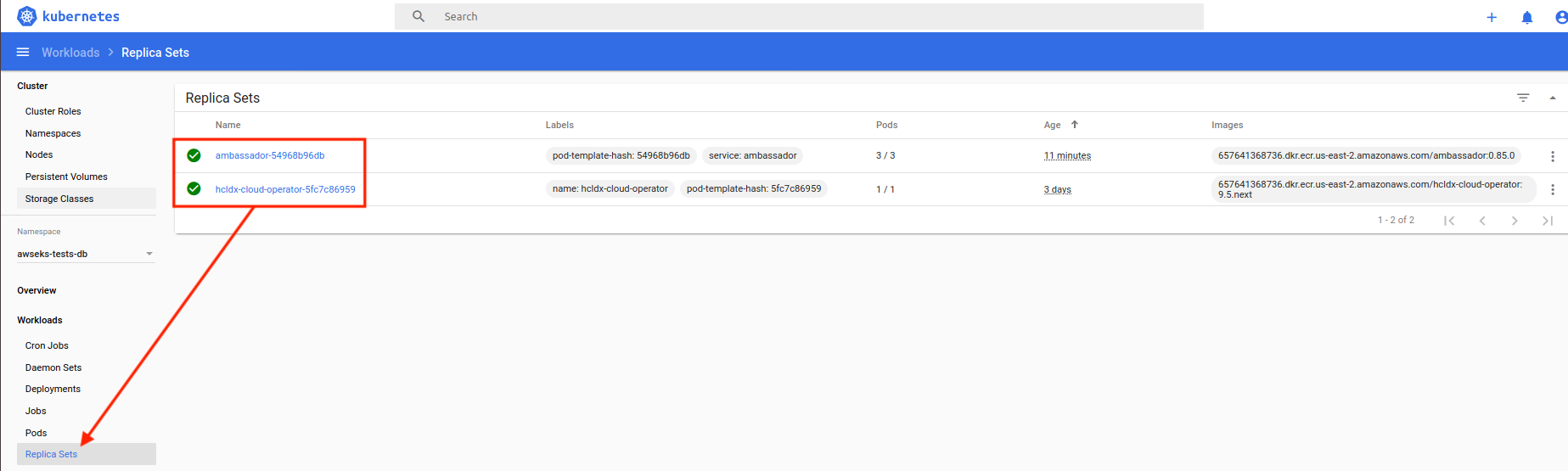

Deux artefacts Ensembles de répliques basés sur les déploiements de l'ambassadeur et de l'opérateur, qui maintiennent un ensemble stable de pods de répliques.
Figure 6. Artifcat Ensemble de répliques
    'kubectl get replicaset -n awseks-demo'

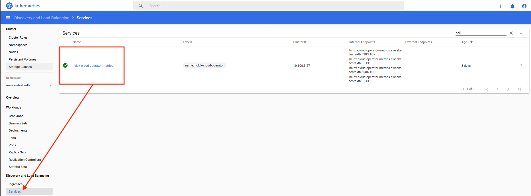

Un artefact de service Métriques qui fournit des métriques à l'opérateur.
Figure 7. Artefact Métriques
    'kubectl get service -n awseks-demo'
    Remarque : Vous pouvez remplacer service par svc en tant que nom court.

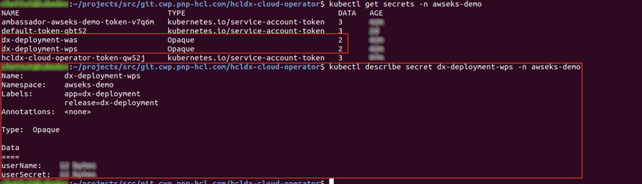

Plusieurs secrets sont créés.
Figure 8. Artefacts Secrets
    'kubectl get secrets -n awseks-demo'
  • Commande de détails Kubernetes :
    'kubectl describe secret dx-deployment-wps -n awseks-demo'
  • Commande de mise à jour Kubernetes :
    'kubectl edit secret dx-deployment-wps -n awseks-demo'
    • La plupart des systèmes d'exploitation Linux vous permettront de générer des valeurs base64 avec cette commande :
      'echo 'wpsadmin' | base64'
    • Utilisez des valeurs codées base64 lors de la mise à jour des secrets.

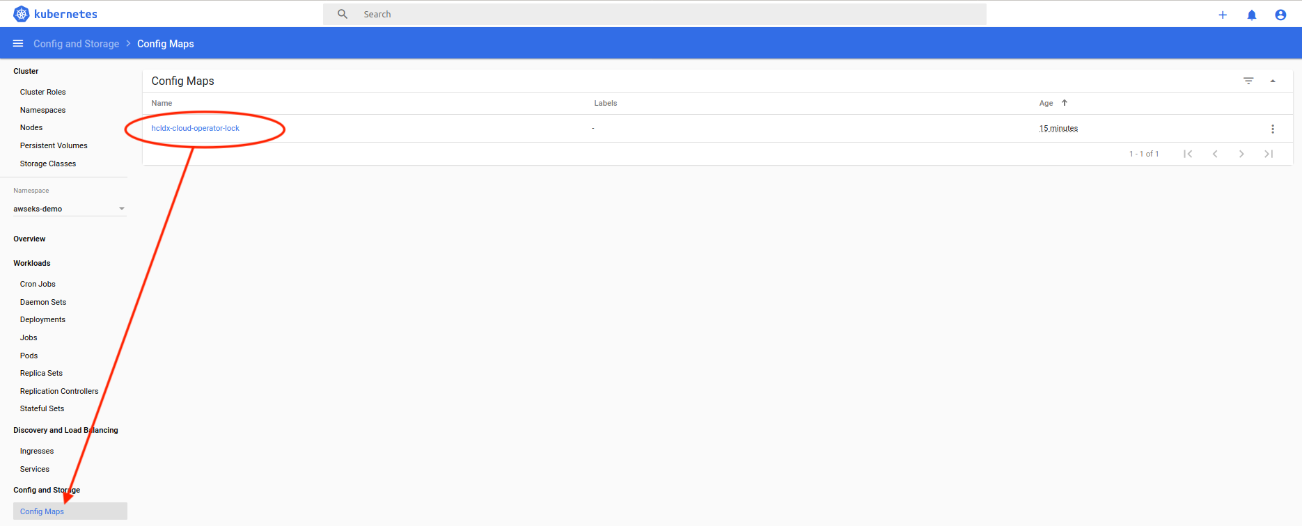

Un artefact Mappe de configuration est créé pour gérer le clustering dans les scénarios où plusieurs opérateurs sont déployés.
Figure 9. Artefact Mappe de configuration
    'kubectl get configmap -n awseks-demo'
    Remarque : Vous pouvez remplacer configmap par cm en tant que nom court.

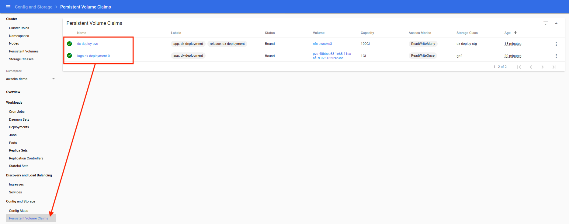

Un ou plusieurs artefacts Réclamations de volume persistant sont créés, un pour le profil partagé et un autre, s'il est configuré, pour les journaux de chaque pod.
Figure 10. Artefact Persistent Volume Claims artifact
    'kubectl get pvc -n awseks-demo'
Remarque : Les journaux sont affichés lorsque la consignation est configurée. Vous pouvez voir la réclamation 'logs-dx-deployment-0'.

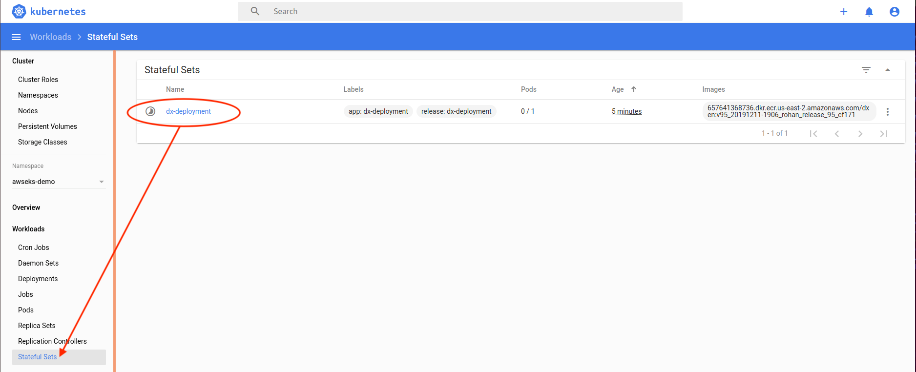

Un artefact Ensemble avec état est créé pour le noyau HCL Digital Experience. Comme un déploiement, un ensemble StatefulSet gère les pods qui se basent sur des spécifications de conteneur identiques.
Figure 11. Artefact Ensemble avec état
  • Commandes Kubernetes :
    'kubectl get pods -l app=dx-deployment -n awseks-demo'
    'kubectl get statefulset -n awseks-demo'

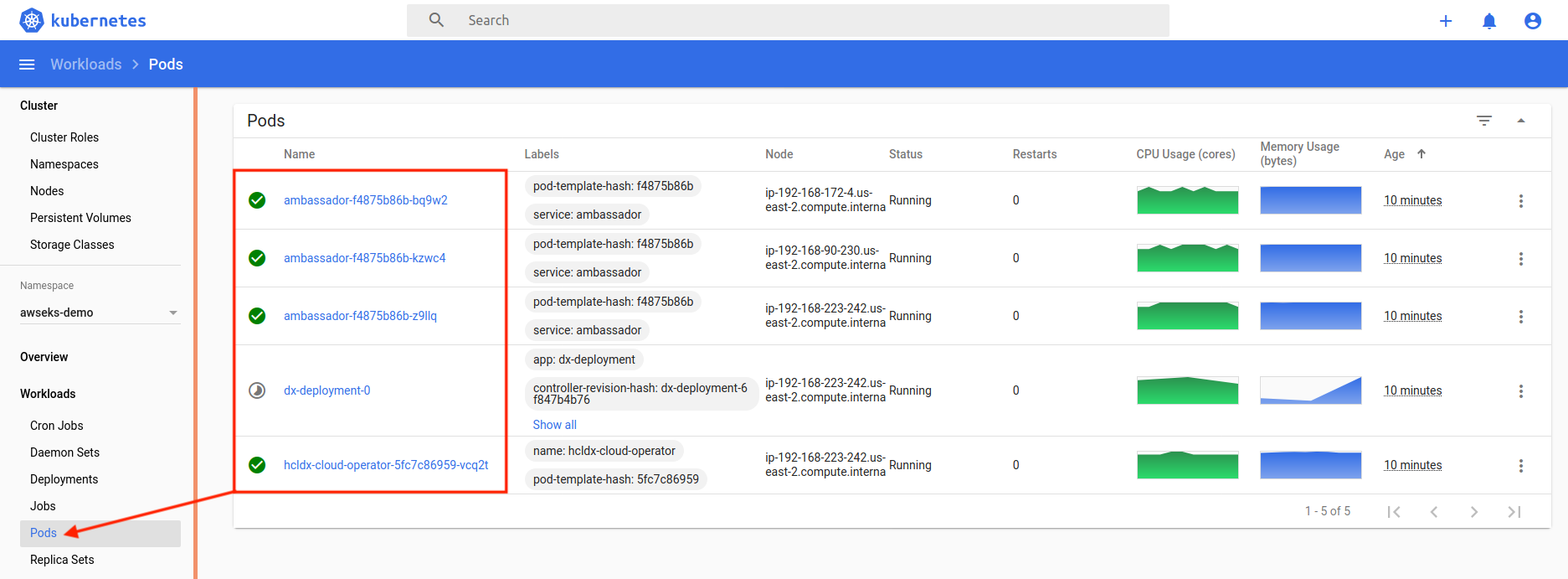

L'artefact Pods fait partie de l'artefact Ensemble avec état, qui exécute HCL Portal.
Figure 12. Artefact Pods
    'kubectl get pods -l app=dx-deployment -n awseks-demo' (limits to pods in the StatefulSetSpec)
    'kubectl get pods -n awseks-demo'

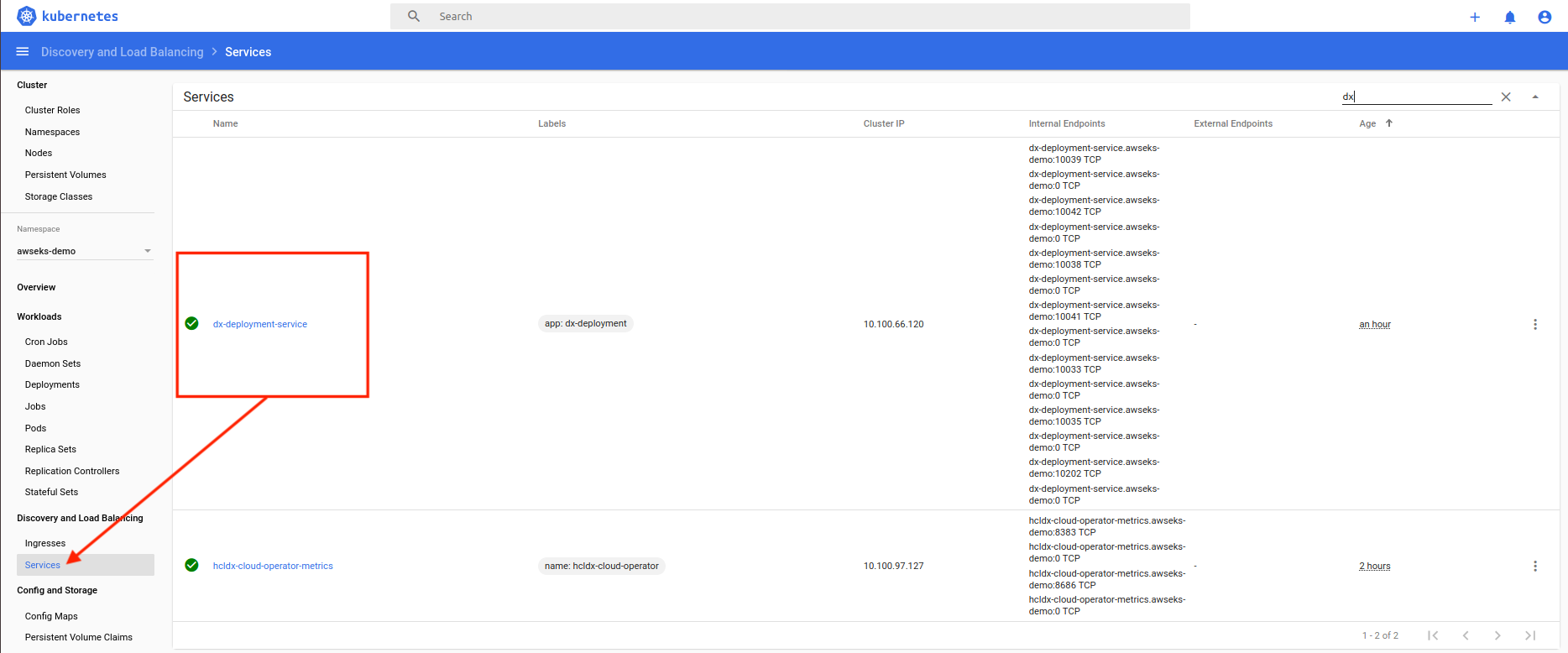

Un artefact Service pour exposer HCL Digital Experience s'exécutant dans le cadre de l'artefact Ensemble avec état.
Figure 13. Artefact ervice
    'kubectl get svc -n awseks-demo'

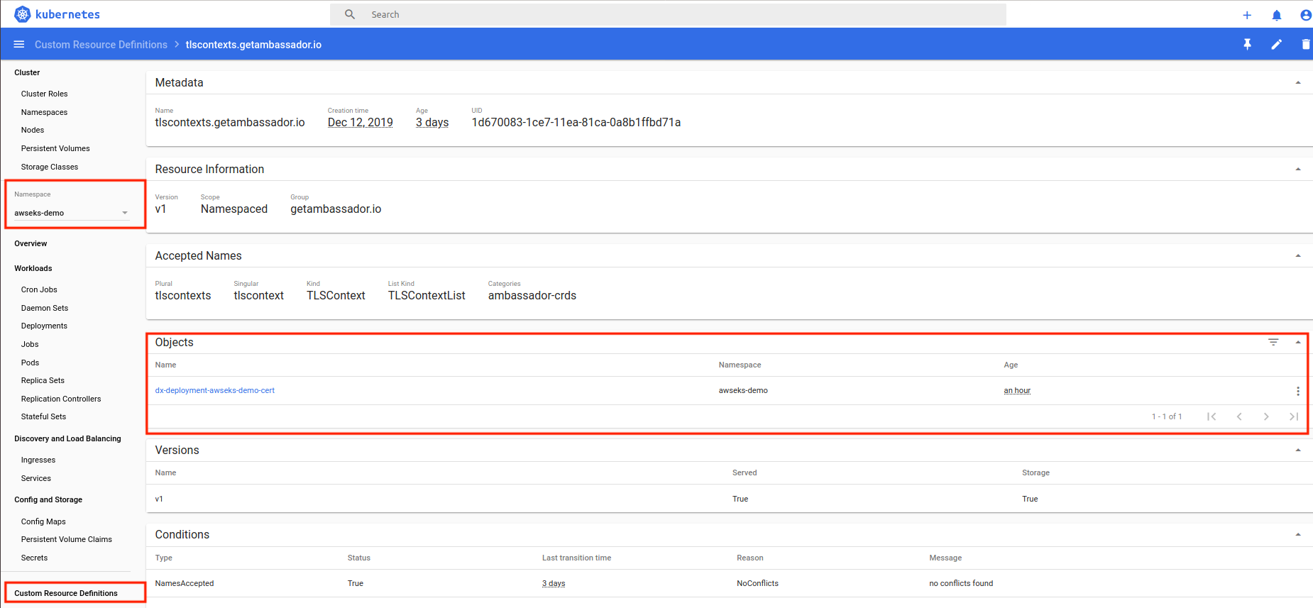

  • Une instance du contexte TLS
    Figure 14. Instance du contexte TLS
      'kubectl get TLSContext -n awseks-demo' (use describe in place of get for more detail.)

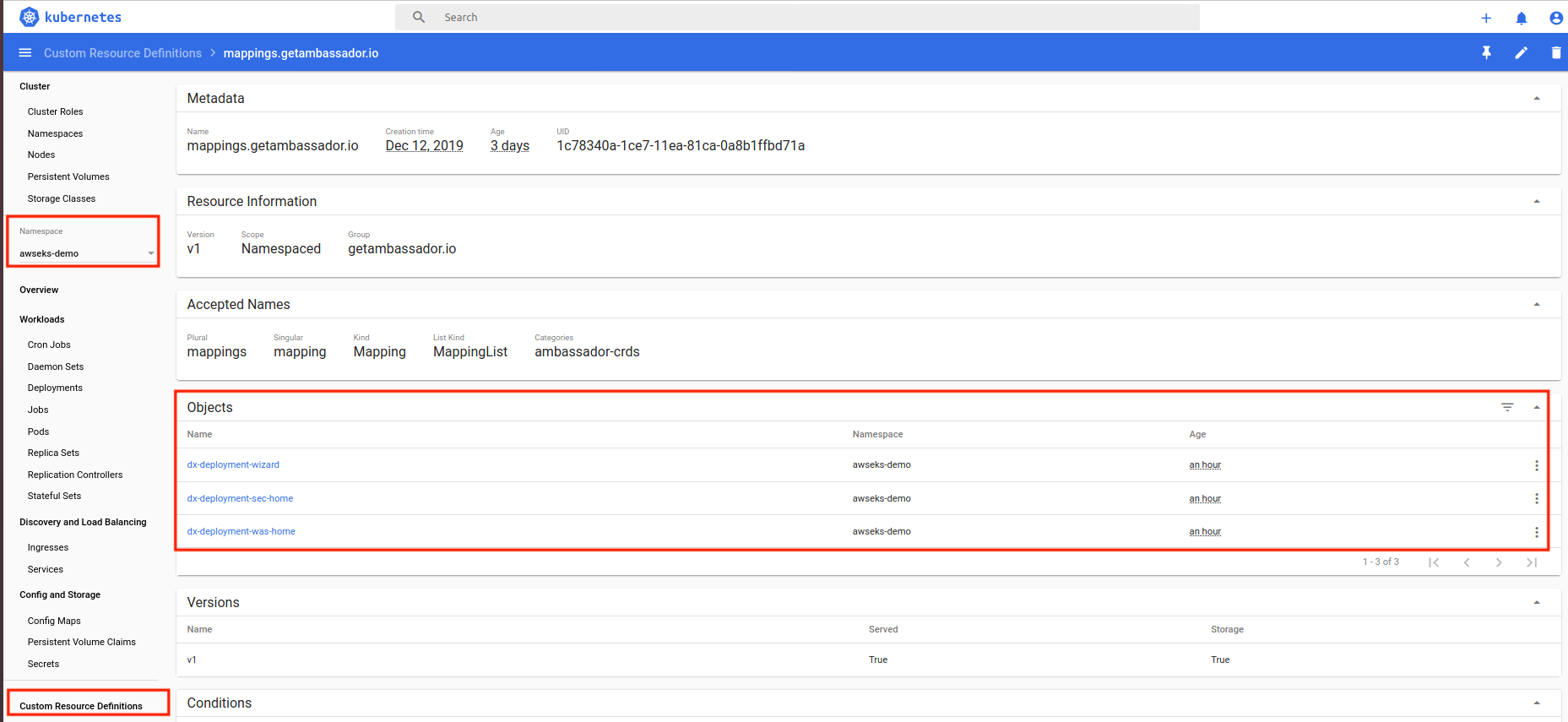

Une instance de mappage pour chaque cible : DX Home Secure, WAS Home Secure, etc.
Figure 15. Artefact Mappage
    'kubectl get Mapping -n awseks-demo' (use describe in place of get for more detail.)

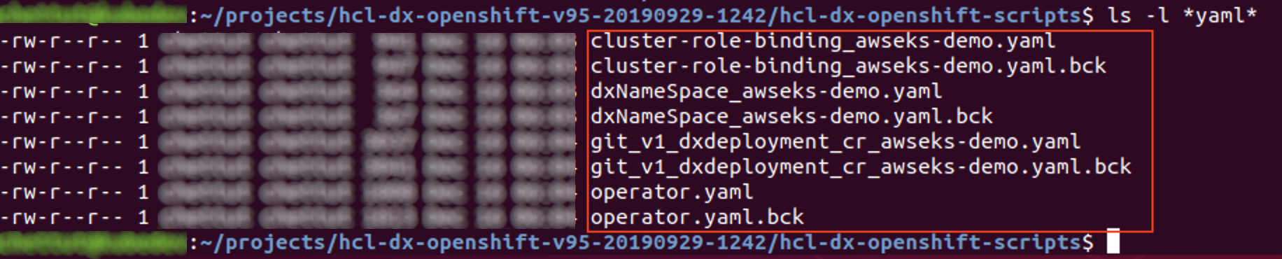

Plusieurs fichiers sont créés pour chaque déploiement. Il est recommandé de conserver ces fichiers.
Figure 16. Fichiers historiques
  • Le fichier 1 'dxNameSpace_NAMESPACE.yaml' peut être utilisé pour supprimer le namespace/project si nécessaire.
  • Le fichier 2 'git_v1_dxdeployment_cr_NAMESPACE.yaml' est une représentation du dernier déploiement déployé pour le namespace/project donné.
