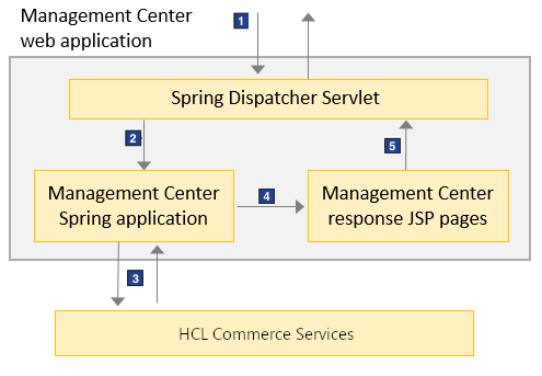

Diagramme de processus de requête Get
Cycle de vie d'une demande d'URL pour extraction d'objets métier :
  1. Le Management Center émet une demande d'URL. La requête d'URL accède au filtre de servlet de jeton d'identification pour résolution des informations d'authentification de la requête.
  2. Le servlet répartiteur Spring résout la demande en propriété de bean Spring identifiant la page JSP contrôleur Get.
  3. Spring Framework réachemine immédiatement la demande vers la page JSP contrôleur Get définie.
  4. La page JSP contrôleur Get utilise la balise get-data pour construire et appeler le service Get approprié. Ce service extrait la liste de noms qui correspond à l'expression, puis appelle le fragment JSP de sérialisation approprié.
  5. Le fragment JSP de sérialisation formate les noms d'après le format XML attendu par le Management Center. Ce code XML est la réponse à la demande d'URL.

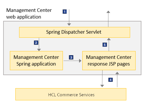

Diagramme de processus de requête Change
Cycle de vie d'une demande d'URL de traitement et de modification d'objets métier :
  2. Le contrôleur Spring Framework génère la requête change ou process correspondant à l'identificateur URI appelé.
  3. La bibliothèque client est utilisée pour émettre la demande BOD et recevoir la réponse BOD.
  4. La demande BOD est décomposée en java.util.Map à plat. L'élément java.util.Map et les noms inclus dans la réponse sont retransmis au résolveur de vue Spring. Selon le résultat de la demande BOD, la page JSP obtenue concerne une réponse indiquant une réussite, un échec ou une erreur.
  5. La page JSP appropriée crée la réponse à la demande. Cette réponse contient les informations relatives au résultat de la demande, y compris toutes les informations modifiées que le Management Center requiert en tant que résultat de la demande.
