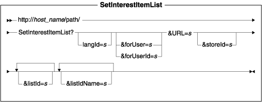

  • Délimiteur après le nom de commande ?. Le délimiteur entre les paramètres successifs est &. Vous n'avez pas à utiliser & avant le premier paramètre. La valeur du paramètre est généralement indiquée dans les diagrammes syntaxiques comme S pour la chaîne ou I pour un entier. Si un paramètre peut avoir une valeur de seulement true ou false, la valeur par défaut est spécifiée dans le diagramme. Si un paramètre nécessite des codes prédéfinis ou s'il impose des restrictions non évidentes sur le type de données, cette exigence ou restriction est expliquée dans la description. Lorsque vous lisez la ligne de gauche à droite, tout paramètre qui se trouve sur la ligne principale, comme l'URL, ne peut être évité. Cet emplacement d'un paramètre identifie que le paramètre est obligatoire.
  • Si un paramètre est en dehors ligne principale, comme langId, et peut être évité, le paramètre est facultatif.
  • Si un paramètre a une ligne qui retourne sur le site de gauche, comme listId, cela indique que le paramètre peut être utilisé à plusieurs reprises, par exemple :
    &listId=1&listId=2&listId=3

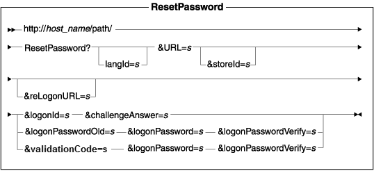

Le diagramme syntaxique suivant illustre d'autres ensembles de paramètres obligatoires : vous utilisez :
&logonId=s&challengeAnswer=s
Ou bien :
&logonPassword=s&logonPasswordOld=s&logonPasswordVerify=s
Exemple de diagramme syntaxique avec d'autres paramètres obligatoires.
