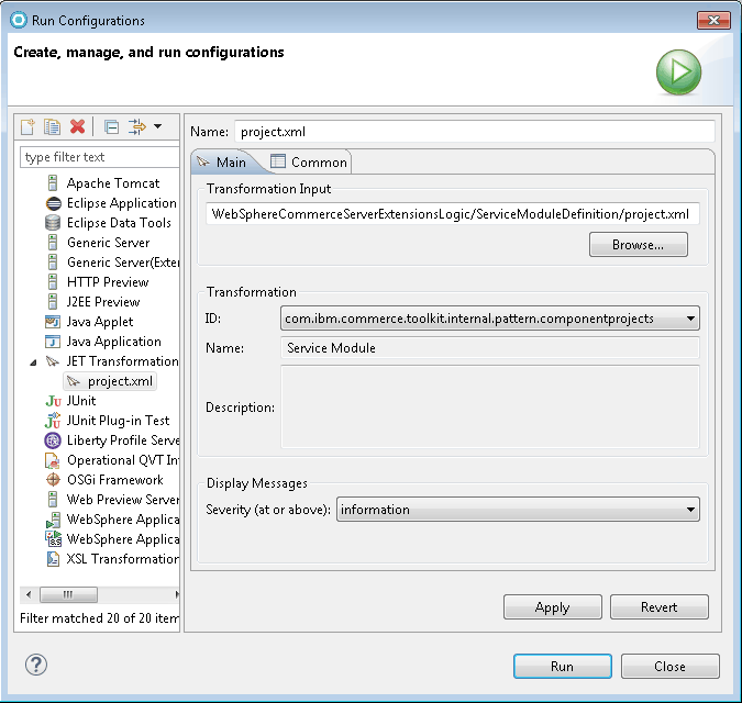

Haga clic en el botón derecho del ratón en project.xml. Seleccione .
Efectúe una doble pulsación en JET Transformation.
En la sección de transformación:
- Seleccione el ID siguiente:
com.ibm.commerce.toolkit.internal.pattern.componentprojects
- Haga clic en Aplicar. A continuación, Haga clic en Ejecutar.
Se aplica el patrón. En la vista de navegador, verifique que se han creado los proyectos siguientes:
