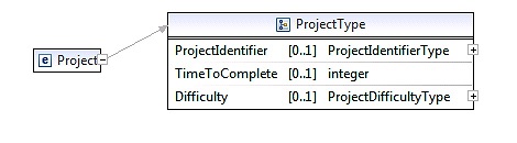

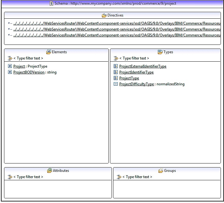

Name (representados por un tipo String) y StoreIdentifier (representados como a _wcf:StoreIdentifierType). _wcf:StoreIdentifierType es una construcción de tipo complejo predefinida que se puede compartir entre todos los nombres. Se define en el archivo IdentifierTypes.xsd. HCL Commerce proporciona algunas construcciones de tipo complejo predefinidas, que comparten todos los nombres. Para utilizar las construcciones de tipos predefinidas comunes, debe importar el archivo al archivo Project.xsd. El siguiente ejemplo de código muestra cómo importar estas construcciones de tipos.<import namespace="http://www.ibm.com/xmlns/prod/commerce/9/foundation"
schemaLocation="../../../../IBM/Commerce/Resources/Components/IdentifierTypes.xsd" />El módulo de servicio que crea en esta guía de aprendizaje contiene un nombre: Project. Para esta guía de aprendizaje, estos nombres Project están definidos previamente. El archivo Project.xsd, que define los nombres, se proporciona como parte del archivo ProjectServices.zip de ejemplo.
En esta guía de aprendizaje, las definiciones de los dos nombres contienen información que figura en las tablas siguientes. Las tablas listan los perfiles de acceso que incluyen la información. Los datos incluidos en el perfil de resumen se muestran en la vista de resumen y los datos incluidos en el perfil Detalles se muestran en la vista de detalles.
