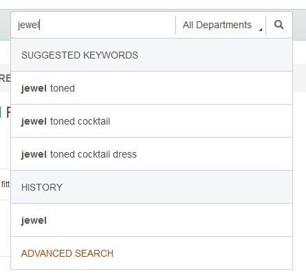

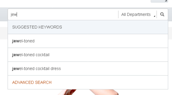

En esta lección, añadirá su propio tipo de campo Solr al archivo de configuración x-schema-field-types.xml. El nuevo campo eliminará las concatenaciones con guiones de las sugerencias de búsqueda. Por ejemplo, en lugar de sugerir "joya-bicolor" en una búsqueda de "joya", sugerirá "joya bicolor".

Busque la cadena "joya" en el escaparate. El motor de búsqueda Solr sugerirá nombres de productos concatenados por guiones, como en el siguiente resultado:

Cámbielo a leído:<dynamicField name="spellCheck*" type="wc_textSpell_${lang:en}" indexed="true" stored="false" multiValued="true" /><dynamicField name="spellCheck*" type="x_textSpell_en" indexed="true" stored="false" multiValued="true" /> - Reinicie el servidor de búsqueda de HCL Commerce.
Vuelva a crear el índice de búsqueda de .
El método es POST y debe incluir autorización básica en la cabecera, es decir, un ID spiuser y su correspondiente password. Para obtener más información, consulte Creación del índice de HCL Commerce Search.https://transaction_server_hostname:transaction_server_https_port/wcs/resources/admin/index/dataImport/build
Resultados
