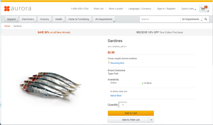

En el escaparate, busque la cadena "can". Verá un resultado similar al siguiente:
