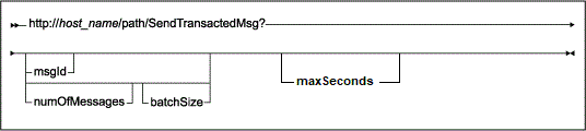

Estructura de URL
- http://host_name/path/
- El nombre completo del servidor HCL Commerce y la vía de acceso de configuración
Valores de parámetros
- msgId
- El número de ID que identifica de forma exclusiva el mensaje. Indica el mensaje que se envía cuando el mandato se invoca utilizando el valor de la columna MSGID de la tabla MSGSTORE. Especifique msgId o numOfMessages. Si se utiliza numOfMessages con el parámetro msgId, numOfMessages se ignora.
- maxSeconds
- Este parámetro especifica el número máximo de segundos durante el que debe ejecutarse una instancia de trabajo. Este valor no incluye el tiempo que se tarda esperando un bloqueo Update en la fila de la tabla SCHCONFIG. Este valor no cuenta el tiempo que se tarda esperando después de que se renueven los registros. Especifique un número positivo o cero para indicar que no existe ningún límite. El valor predeterminado es 90% del valor de intervalo de trabajo de planificador DynaCacheInvalidationCMD. Para ajustar el tiempo de espera después de que se renueven los registros, cambie el valor del parámetro waitSecondsAfterRefreshRegistry. Cuando la transacción alcanza el límite maxSeconds, el trabajo intenta hacer una pausa, dejando el resto del trabajo incompleto. El trabajo incompleto permanece hasta que el mismo trabajo se ejecuta de nuevo. Si el valor de esta columna es cero, se utiliza maxSeconds=0. Cambie el valor maxSeconds que está basado en el tiempo de espera excedido de la transacción de base de datos que se ha configurado y el valor SCCINTERVAL. El tiempo real que la transacción utiliza puede superar el número especificado.
- numOfMessages
- Opcional: Especifica el número de mensajes en la tabla MSGSTORE que se deben enviar. Solo se envían los mensajes que tiene un valor RETRIES superior a 0. Especifique numOfMessages o msgId.
- batchSize
- Opcional: Especifica el número máximo de mensajes a enviar en una transacción; el valor predeterminado es 1. Si no se puede enviar un mensaje del lote, se colocarán en cola todos los demás mensajes del lote para la siguiente ejecución de URL. Utilice este parámetro con el parámetro numOfMessages, o por sí solo.
