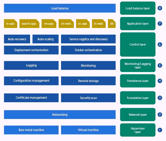

- 1 Determine dónde desea alojar y ejecutar los contenedores para la producción. Puede alojar HCL Commerce en una máquina nativa, en la nube o en máquinas virtuales.
- 2 Determine qué configuración de red utilizarán los contenedores para comunicarse entre sí. Para obtener más información, consulte Red de contenedores de Docker.
- 3 Determine la configuración de seguridad y los certificados.
- 4 Determine qué herramientas utilizar para persistir datos importantes a medida que se destruyen y crean los contenedores.
- La comunicación entre contenedores requiere configuraciones específicas y acceso a información confidencial como, por ejemplo, claves de API, contraseñas y certificados. Determine qué sistema de gestión de datos utilizar para almacenar y acceder a estos datos de forma segura. Cree una estrategia para actualizar las configuraciones del contenedor a medida que se crean y destruyen los contenedores o cuando se añaden nuevos hosts de Docker a su entorno. Para comprender mejor las configuraciones necesarias, consulte Lógica de inicio del contenedor Docker para la Versión 9.0.0.2 HCL Commerce Version 9.1.
Algunos ejemplos de software de gestión de datos incluyen Vault, Consul y ETCD.
- A medida que se destruyen o crean los contenedores de search-app, es necesario conservar los datos de índice de búsqueda en los nuevos contenedores porque la tienda se basa en el índice de búsqueda. Determine qué sistema de almacenamiento remoto usar para almacenar el índice de búsqueda para los nodos maestro de búsqueda y de repetidor.
Algunos ejemplos de almacenamiento remoto son GlusterFS, ScaleIO o Ceph.
- 5 Ahora que los contenedores están configurados, cree una estrategia para supervisar el estado de todo el sistema para evitar que se produzcan interrupciones o minimizar el impacto de fallos inesperados. Los registros de HCL Commerce se capturan dentro de los contenedores, por lo que debe determinar cómo recopilar las entradas de registro en todos los contenedores. También es necesario determinar cómo mostrar la información en una estructura organizada y legible y cómo buscar en estos registros para dar soporte a la resolución de problemas.
Algunos ejemplos de software para el registro y la supervisión incluyen Graylog, ELK o Prometheus.
- 6, 7 La aplicación de HCL Commerce se ejecuta en contenedores de Docker separados. Puede agrupar estos contenedores para lograr redundancia. A medida que aumentan las necesidades empresariales, es posible que tenga que desplegar más hosts de Docker y más clústeres de contenedor. Determine qué herramienta de orquestación de Docker usar para gestionar el ciclo de vida del contenedor para actualizar, sustituir, escalar hacia arriba o escalar hacia abajo según sea necesario.
- 8 En este momento, la aplicación funciona dentro de la red interna pero también tiene que integrarse con sistemas de terceros y exponer los contenedores al tráfico externo. Determine una solución de equilibrio de carga adecuada que incorpore automáticamente el registro de servicios y el descubrimiento. Al configurar el equilibrio de carga, también debe tener en cuenta el soporte para la ejecución de varias versiones de la aplicación al mismo tiempo para evitar que las conexiones se interrumpan o direccionen el tráfico a una versión incorrecta durante las actualizaciones de mantenimiento o el despliegue de personalización.
Algunos ejemplos de software para lograr el equilibrio de carga y el registro de servicios y el descubrimiento incluyen NGINX, DC/OS VIP o Marathon-LB.
