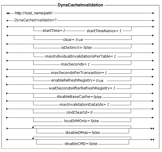

URL DynaCacheInvalidation
El mandato DynaCacheInvalidation es un mandato planificado que se puede invocar en un URL para invalidar entradas en la memoria caché dinámica de WebSphere Application Server.
El mandato DynaCacheInvalidation invalida entradas de la memoria caché dinámica basándose en el ID de dependencia, el ID de memoria caché o la plantilla para una página en caché que están registradas en la tabla CACHEIVL. El intervalo de invalidación de memoria caché predeterminado es de 4 minutos. Puede cambiar este valor predeterminado en la Consola de administración de HCL Commerce. Además, este mandato se puede iniciar como un URL si se proporcionan los parámetros startTime y startTimeNanos juntos o se proporciona el parámetro clear solo. Para ejecutar este mandato en el URL, debe iniciar la sesión en la tienda como administrador de sitio de HCL Commerce.
Estructura de URL
- http://host_name/path/
- El nombre completo de Transaction server y la vía de acceso de configuración.

Ejemplo
El ejemplo siguiente invalida los objetos almacenados en memoria caché en la tabla CACHEIVL para todas las filas, empezando por la primera fila:
http://
host_name/path/DynaCacheInvalidation?startTime=0&startTimeNanos=0
El ejemplo siguiente borra todas los objetos almacenados en la memoria caché dinámica:
http://
host_name/path/DynaCacheInvalidation?clear=true
El ejemplo siguiente invalida todas las entradas de memoria caché que tienen alguna dependencia con los datos de una determinada tabla:
http://
host_name/path/DynaCacheInvalidation?maxIndividualInvalidationsPerTable=100000 Comportamiento
