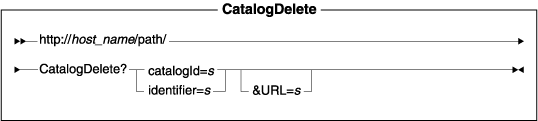

Estructura de URL
- http:// host_name/path/
- El nombre completo de Transaction server y la vía de acceso de configuración.
Valores de parámetros
- catalogId
- Se necesita: El número de referencia del catálogo. Debe especificar catalogId o identifier.
- identifier
- Se necesita: El identificador externo del grupo de catálogo. Debe especificar identifier o catalogId.
- URL
- El URL al que se debe llamar cuando el mandato se completa satisfactoriamente.
Ejemplo
El ejemplo siguiente suprime el catálogo 10101:
http://host_name/webapp/wcs/stores/servlet/CatalogDelete?
catalogId=10101&URL=LogonForm
