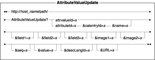

URL AttributeValueUpdate
Este URL actualiza un valor de atributo existente.
Restricción: Este URL solo se debe utilizar para atributos de definición. No se da soporte a los atributos descriptivos.
Estructura de URL
- http:// host_name/path/
- El nombre completo de Transaction server y la vía de acceso de configuración.
Valores de parámetros
- attrvalueId
- Se necesita: El número de referencia del valor del atributo. Debe especificar attrvalueId, o bien attributeId combinado con catentryId y name.

Ejemplo 1
El ejemplo siguiente actualiza el valor de atributo 10001, con INTEGER como tipo, en el idioma de la conexión para la entrada de catálogo 10001, con el nombre del valor de atributo cambiado a valor de atributo flotante de prueba, y el valor de atributo cambiado a 2:
http://host_name/webapp/wcs/stores/servlet/AttributeValueUpdate?
attrvalueId=10001&catentryId=10001&attrtypeId=INTEGER&
field1=1&field2=afield2&field3=afield3&value=2&
image1=aimage1.gif&image2=aimage2.gif&name=test
float attribute value&URL=LogonForm
Ejemplo 2
El ejemplo siguiente actualiza el valor de atributo 10067, con FLOAT como tipo, en el idioma de la conexión para la entrada de catálogo 10067, con el nombre del valor de atributo cambiado a atributo de prueba 1, y el valor de atributo cambiado a 1.1:
attrvalueId=10067&catentryId=10007&attrtypeId=FLOAT&
field1=1&field2=afield2&field3=afield3&value=1.1&
image1=aimage1.gif&image2=aimage2.gif&name=test attribute 1
&URL=LogonForm
