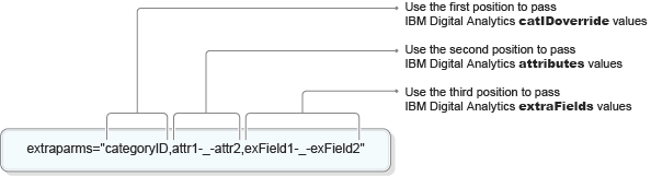

1. Formato para establecer valores de extraparms para las etiquetas <cm:cart /> y <cm:order />
Cuando se definen los valores de extraparms para cualquiera de estas etiquetas, debe seguir un formato específico para controlar qué valores se pasan al parámetro catIDoverride, al parámetro attributes y al parámetro extraFields. El siguiente ejemplo ilustra el formato correcto:
- Especifique los valores para los tres parámetros IBM Digital Analytics en el orden que se muestra en el ejemplo anterior. Especifique el valor de
catIDoverrideen la primera posición, seguido por una coma, después uno o más valores deattributesen la segunda posición, seguido por una coma, y después uno o más valores deextraFieldsen la tercera posición. - Utiliza el valor
nullpara indicar cuándo no se están pasando valores paracatIDoverrideoattributes. - Para pasar varios valores para un parámetro, separe cada valor con el siguiente delimitador: -_-
Los siguientes ejemplos muestran cómo aplicar estas reglas de formato cuando se utiliza el parámetro extraparms. Los ejemplos utilizan <cm:cart tag />, aunque también se aplican a la etiqueta <cm:order />.
- Ejemplo 1:
Para pasar un valor al parámetro
catIDoverride:<cm:cart orderId="${order_OrderId}" extraparms="categoryID" />Puesto que no hay valores que se estén pasando a los parámetros
attributesoextraFields, no es necesario el uso de comas o valores nulos. - Ejemplo 2:
Para pasar un solo valor al parámetro
attributes:<cm:cart orderId="${order_OrderId}" extraparms="null,attr1"/>El valor
nulla la izquierda de la coma es necesario para indicar que no se está pasando ningún valor al parámetrocatIDoverride. - Ejemplo 3:
Para pasar dos valores al parámetro
attributes:<cm:cart orderId="${order_OrderId}" extraparms="null,attr1-_-attr2"/> - Ejemplo 4:
extraFields:<cm:cart OrderId="${order_OrderId}" extraparms="null,null,exField1"/>

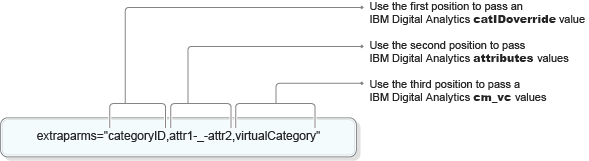

2. Formato para configurar los valores de extraparms para la etiqueta <cm:product />
Al definir los valores de extraparms para la etiqueta <cm:product />, debe seguirse un formato específico para controlar qué valores se pasan al parámetro catIDoverride, al parámetro attributes y al parámetro cm_vc. El siguiente ejemplo ilustra el formato correcto:
catIDoverrideen la primera posición, seguido de una coma, después uno o más valores deattributesen la segunda posición, seguido de una coma, y después un nombre de categoría virtual como valor decm_vcen la tercera posición. - Utiliza el valor
Los ejemplos siguientes muestran cómo aplicar estas normas de formato cuando se utiliza el parámetro extraparms con la etiqueta <cm:product />:
- Ejemplo 1:
catIDoverride:<cm:product catentryId="${product_catentryId}" extraparms="categoryID"/>Puesto que no hay valores que se estén pasando a los parámetros
attributesocm_vc, no es necesario el uso de comas o valores nulos. - Ejemplo 2:
attributes:<cm:product catentryId="${product_catentryId}" extraparms="null,attr1"/>El valor
attributes:<cm:product catentryId="${product_catentryId}" extraparms="null,attr1-_-attr2"/> - Ejemplo 4:
cm_vc:<cm:product catentryId="${product_catentryId}" extraparms="null, null, virtualCategory"/>

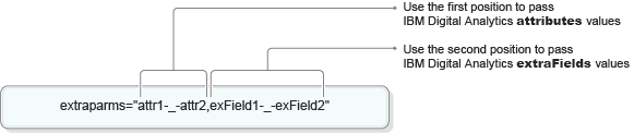

3. Formato para definir los valores de extraparms para otras etiquetas de análisis de HCL Commerce
Los siguientes ejemplos y reglas de formato se aplican a la etiqueta <pageview /> y a cualquier otra etiqueta de análisis de HCL Commerce que pasa valores a los parámetros IBM Digital Analytics attributes y extraFields. Al definir los valores de extraparms para estas etiquetas, debe seguirse un formato específico para controlar qué valores se pasan al parámetro attributes, al parámetro extraFields o a ambos. El siguiente ejemplo ilustra el formato correcto:
- Especifique valores para los dos parámetros en el orden que se muestra en el ejemplo anterior. Especifique uno o más valores de
attributesen la primera posición, seguidos de una coma y, a continuación, uno o más valores deextraFieldsen la segunda posición. - Utilice el valor de
nullpara indicar cuándo no se pasa ningún valor para el parámetroattributes. - Para pasar varios valores para un parámetro, separe cada valor con el siguiente delimitador: -_-
Los siguientes ejemplos muestran cómo aplicar estas reglas de formato. Los ejemplos utilizan la etiqueta <cm:pageview />, aunque también se aplican a otras etiquetas que pasan valores a attributes y extraFields.
- Ejemplo 1:
attributes:<cm:pageview extraparms="attr1"/>Debido a que no se pasa ningún valor al parámetro
extraFields, la coma no es necesaria. - Ejemplo 2:
extraFields:<cm:pageview extraparms="null,exField1"/>El valor
nulla la izquierda de la coma es necesario para indicar que no se está pasando ningún valor al parámetroattributes. - Ejemplo 3:
Para pasar varios valores al parámetro
attributes:<cm:pageview extraparms="attr1-_-attr2"/> - Ejemplo 4:
extraFields:<cm:pageview extraparms="null,exField1-_-exField2"/>El valor
nulla la izquierda de la coma es necesario para indicar que no se está pasando ningún valor al parámetroattributes. - Ejemplo 5:
attributesy al parámetroextraFields:<cm:pageview extraparms="attr1-_-attr2,exField1-_-exField2"/>
