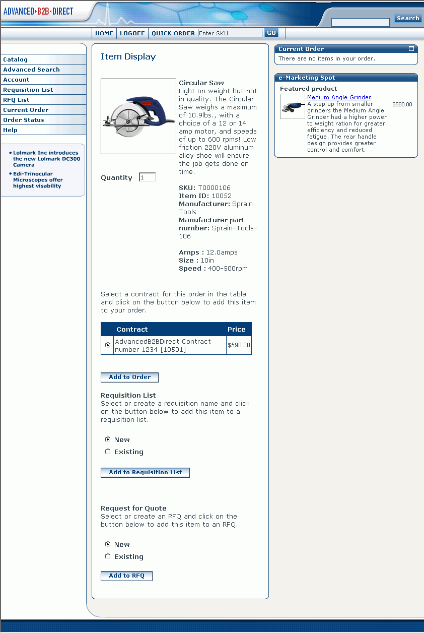

<cache-entry>. Tomemos una página web de ejemplo. La siguiente figura muestra una página Item Display personalizada para la tienda B2B avanzada, que contiene información específica de usuario. No es muy útil almacenar en la memoria caché toda esta página entera.
Ejemplo de una página personalizada

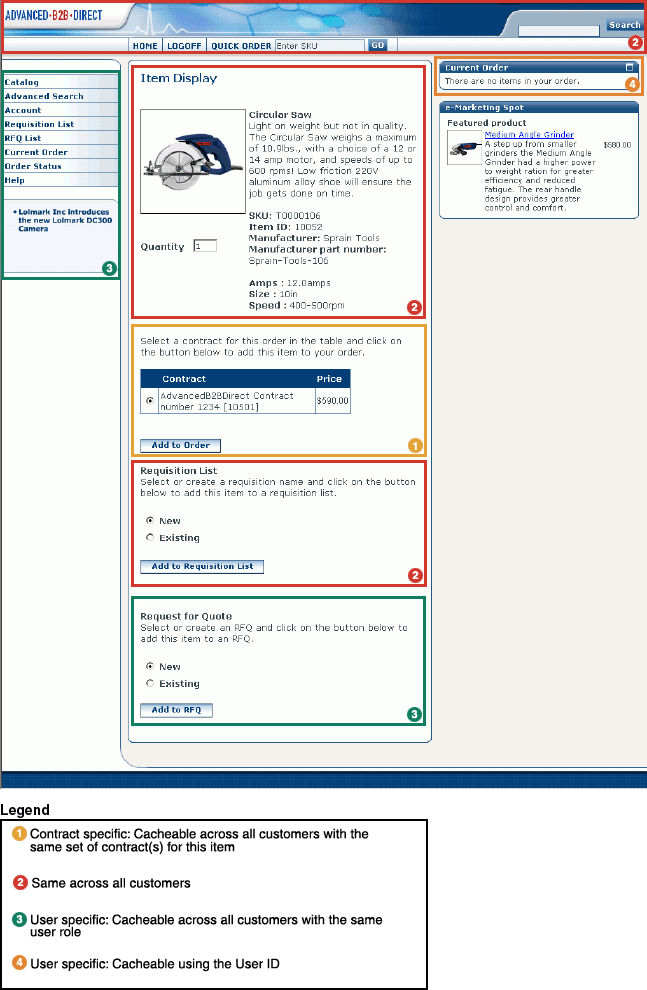

La figura siguiente muestra la misma página dividida en fragmentos basados en la posibilidad de reutilización y de almacenamiento en memoria caché. En este ejemplo, la página puede dividirse en distintos fragmentos:
- Cabecera y lista de solicitudes - lo mismo para todos los clientes.
- Visualización del producto - lo mismo para todos los clientes para este ID de producto.
- Barra lateral y Solicitud de presupuesto (RFQ) - igual para todos los clientes con los mismos roles de usuario.
- Añadir al pedido - igual para todos los clientes con los mismos ID de contrato.
Ejemplo de una página personalizada fragmentada para el almacenamiento en memoria caché
En este caso, todos los fragmentos pueden reutilizarse o almacenarse en la memoria caché para una mayor audiencia. Solo es necesario ir a buscar en el sistema de fondo los fragmentos que no se pueden almacenar en la memoria caché, reduciéndose la carga de trabajo en el lado del servidor y mejorando el rendimiento.

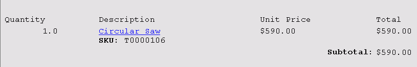

La siguiente página web, que es una página de producto común y su barra lateral, incluye dinámicamente un fragmento (MiniCurrentOrderDisplay.jsp) que visualiza una minipágina de pedidos actual personalizada.
Cree normas de ID de memoria caché a fin de almacenar en memoria caché la página de producto y la mini página de pedidos actual. Puesto que la mini página de pedidos actual es exclusiva para cada usuario, para almacenarla en memoria caché, el ID del usuario es el ID de memoria caché. Cree un atributo de solicitud DC_userId para que se utilice el ID de usuario como ID de memoria caché.

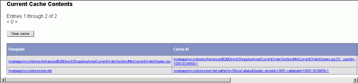

La imagen siguiente muestra cómo son las entradas de la memoria caché:

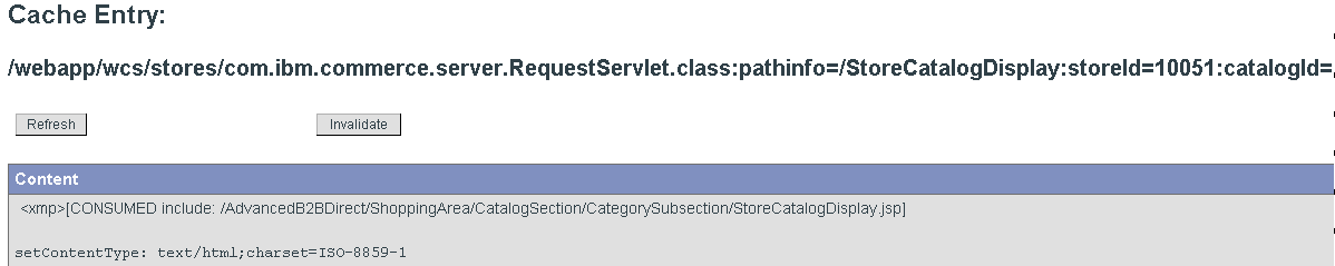

A continuación, se muestra el contenido de la entrada de memoria caché MiniCurrentOrderDisplay:

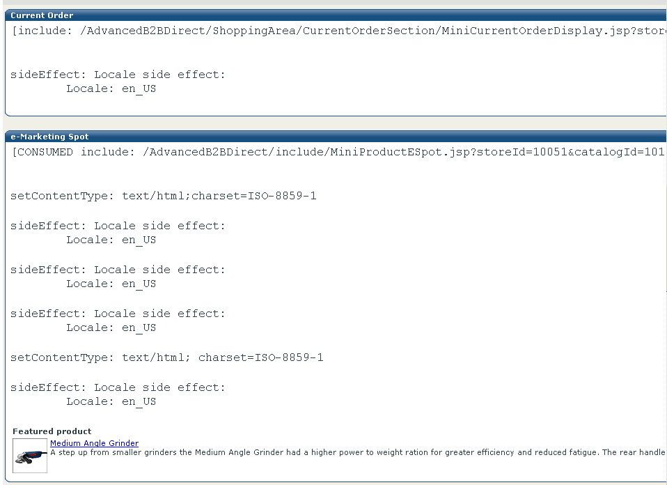

A continuación se muestra el MiniCurrentOrderDisplay que se excluye en la entrada StoreCatalogDisplay de memoria caché:
