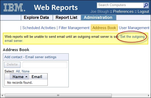

  1. 上部にあるタブ・バーから「管理」をクリックします。
  2. サブタブから「アドレス帳」をクリックします。
  3. 送信 SMTP サーバーをまだ設定していない場合は、このことを知らせる黄色のメッセージ内のリンクをクリックします。

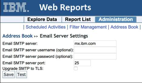

  4. SMTP サーバー名を入力します。
    (オプション) SMTP サーバーで認証が必要な場合は、SMTP サーバーのユーザー名およびパスワードを入力します。使用される認証方式は以下のとおりです。
    • PLAIN
    • ログイン
    • DIGEST-MD5
    • CRAM-MD5
    指定されたユーザー名とパスワードは、EmailServerUser および EmailServerPassword という名前の Web レポート設定にそれぞれ保存されます。
    FIPS モードの場合、次の認証方式を使用するように SMTP サーバーを構成することはできません。
    • CRAM-MD5 のみ
    • DIGEST-MD5 のみ
    • CRAM-MD5 と DIGEST-MD5 のみ
    SMTP サーバー・ポートを入力します。値は 1 から 65535 の間でなければなりません。パッチ 10 にアップグレードする前は、この値はハードコード化され、25 に設定されていました。
    SMTP 接続を TLS にアップグレードするかどうかを、関連するチェック・ボックスにチェックを付けることで指定します。
    SMTP サーバーをテストしてから保存します。

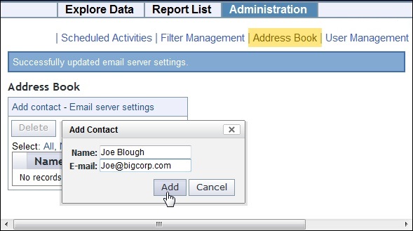

  5. 「連絡先の追加」というラベルの付いたリンクをクリックして、名前をアドレス帳に追加します。
  6. 連絡先の追加を続行します。連絡先をアドレス帳から削除する必要がある場合は、名前の前にあるボックスにチェック・マークを付け、「削除」ボタンをクリックします。
Web レポートからの電子メールの送信をセットアップしました。
