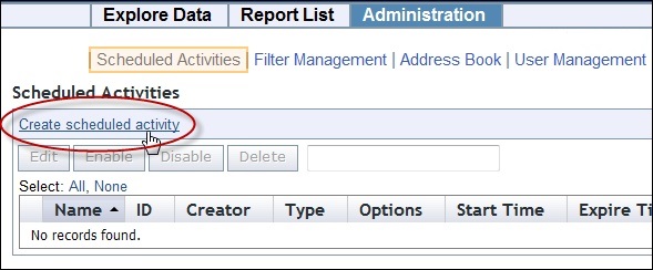

  1. 上部にあるタブ・バーから「管理」をクリックします。
  2. 「スケジュール・アクティビティー」をクリックし、「スケジュール・アクティビティーの作成」リンクをクリックして、カスタム・イベントを作成します。

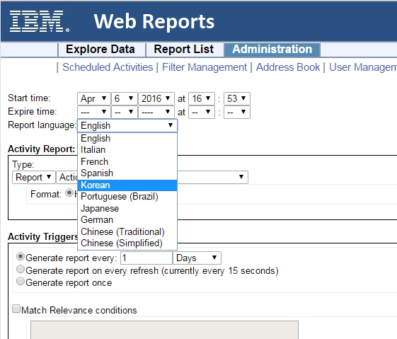

  5. 「レポート言語」からレポートの言語を選択します。

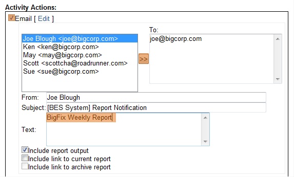

    3. 「アクティビティー・アクション」セクションでは、トリガーするアクションを選択します。
      通常、オプションは、レポートの電子メールでの送信のみです。これを行うには、「電子メール」チェック・ボックスをクリックし、アドレス帳から連絡先を追加し、電子メールで送信するレポートの件名行を設定します。
