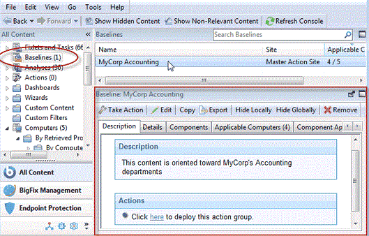

ベースラインの表示
ベースラインを使用すると、Fixlet メッセージとタスクをグループ化して 1 グループにし、ワンクリックで簡単に適用操作ができるようになります。既存のベースラインを表示するには、ドメイン・パネルのナビゲーション・ツリーでベースライン・アイコンをクリックします。結果のリスト・パネルから項目をクリックします。ベースラインの本文が下部の作業域に表示されます。
このウィンドウには、「ベースライン」ダイアログが表示されています。このダイアログで、Fixlet メッセージとタスクを 1 つのグループにまとめることができます。ベースラインの本文が、ウィンドウの下部に表示されています。
ベースラインの表示領域には、複数のタブがあります。
