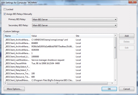

  3. 右クリックしてメニューから「コンピューターの設定を編集」を選択するか、または「編集」メニューから「コンピューターの設定を編集」を選択します。「設定の編集」ダイアログが開きます。
    このウィンドウには、「コンピューターの設定を編集」ダイアログが表示されています。
  4. チェック・ボックスをクリックして、コンピューターをロックまたはロック解除します。
