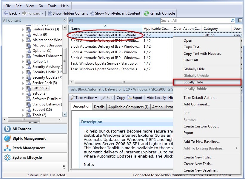

  1. 任意の Fixlet リスト・パネルまたはタスク・リスト・パネルから、非表示にするメッセージを選択します。
  2. 目的の項目を右クリックし、ポップアップ・メニューから「全体で非表示」または「ローカルで非表示」を選択します (または「編集」>「非表示」>「全体で非表示」または「ローカルで非表示」を選択します)。
    このウィンドウには、パネルの中央に「Fixlet とタスク」ドロップダウン・リストが表示されています。「自動配信のブロック」が強調表示されています。パネルの右側では、 ドロップダウン・メニューの「ローカルで非表示」オプションが強調表示されています。
選択した Fixlet またはタスクがリストに表示されなくなります。項目をローカルで非表示にした場合、他のコンソール・ユーザーにはその項目が引き続き表示されます。マスター・オペレーターは、Fixlet またはタスクを全体で非表示にして、マスター以外のすべてのユーザーに対してもその項目を非表示にすることができます。

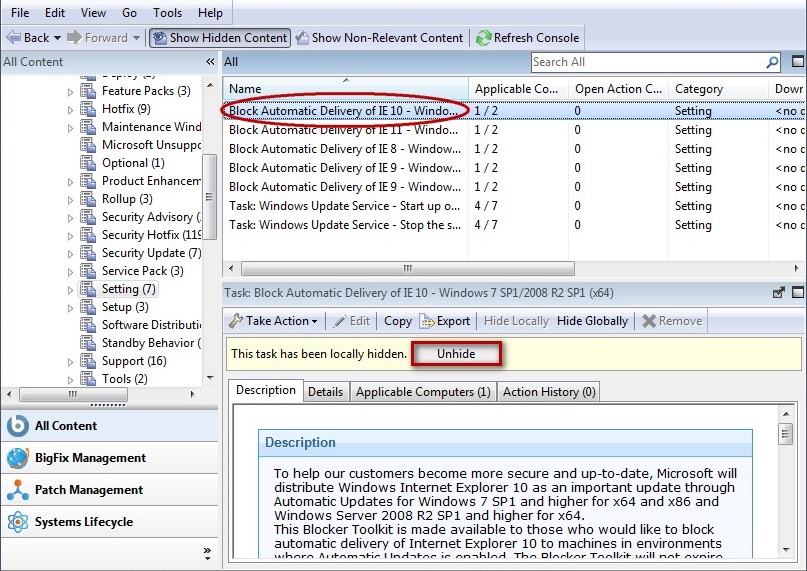

  1. コンソール・ツールバーで、「非表示コンテンツを表示」ボタンをクリックします。このボタンを選択すると、非表示のコンテンツを含むすべてのコンテンツがリストに表示されます。
    このウィンドウ上部のメニュー・バーでは、「非表示コンテンツの表示」タブが強調表示されています。
  2. リスト内の Fixlet またはタスクを個別にクリックして再表示することができます。結果として表示される作業域には、「再表示」ボタンが表示されます。このボタンをクリックすると、項目が通常の状態に戻ります。
    このウィンドウには、「非表示コンテンツの表示」タブが強調表示されています。ウィンドウの下部には、「再表示」タブが強調表示されています。

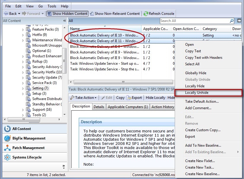

  3. 複数の Fixlet またはタスクを再表示することができます。そのためには、対象の項目を選択し、そのグループを右クリックしてコンテキスト・メニューから「再表示」を選択するか、複数の項目を選択し、「編集」>「非表示」>「グローバルに再表示」または「ローカルで再表示」を選択します。
    このウィンドウの右側には、ドロップダウン・メニューが表示されています。「ローカルで再表示」オプションが強調表示されています。パネルの中央では、「非表示コンテンツの表示」タブが強調表示されています。
