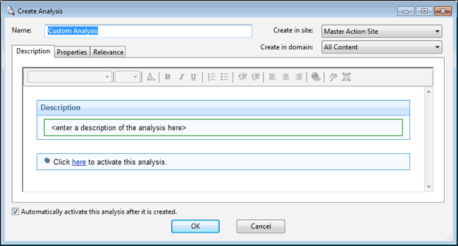

  1. 「ツール」>「分析の新規作成」を選択します。
  2. 「分析の作成」ダイアログが開き、新しい分析の名前を入力するためのテキスト・ボックスが表示されます。
    このウィンドウには、「分析の作成」ダイアログが表示されています。 このダイアログの中央には、新しい分析の名前を入力するためのテキスト・ボックスが表示されています。
    この名前はソートとフィルタリングに使用できるため、分析にアクセスしやすくなるように、一貫性のある命名規則を作成してください。名前を入力し、右側のドロップダウン・メニューから分析のホスト・サイトとドメインを選択します。このダイアログには 3 つのタブがあります。各タブを順にクリックして分析を定義します。
