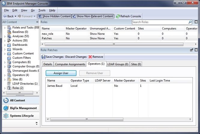

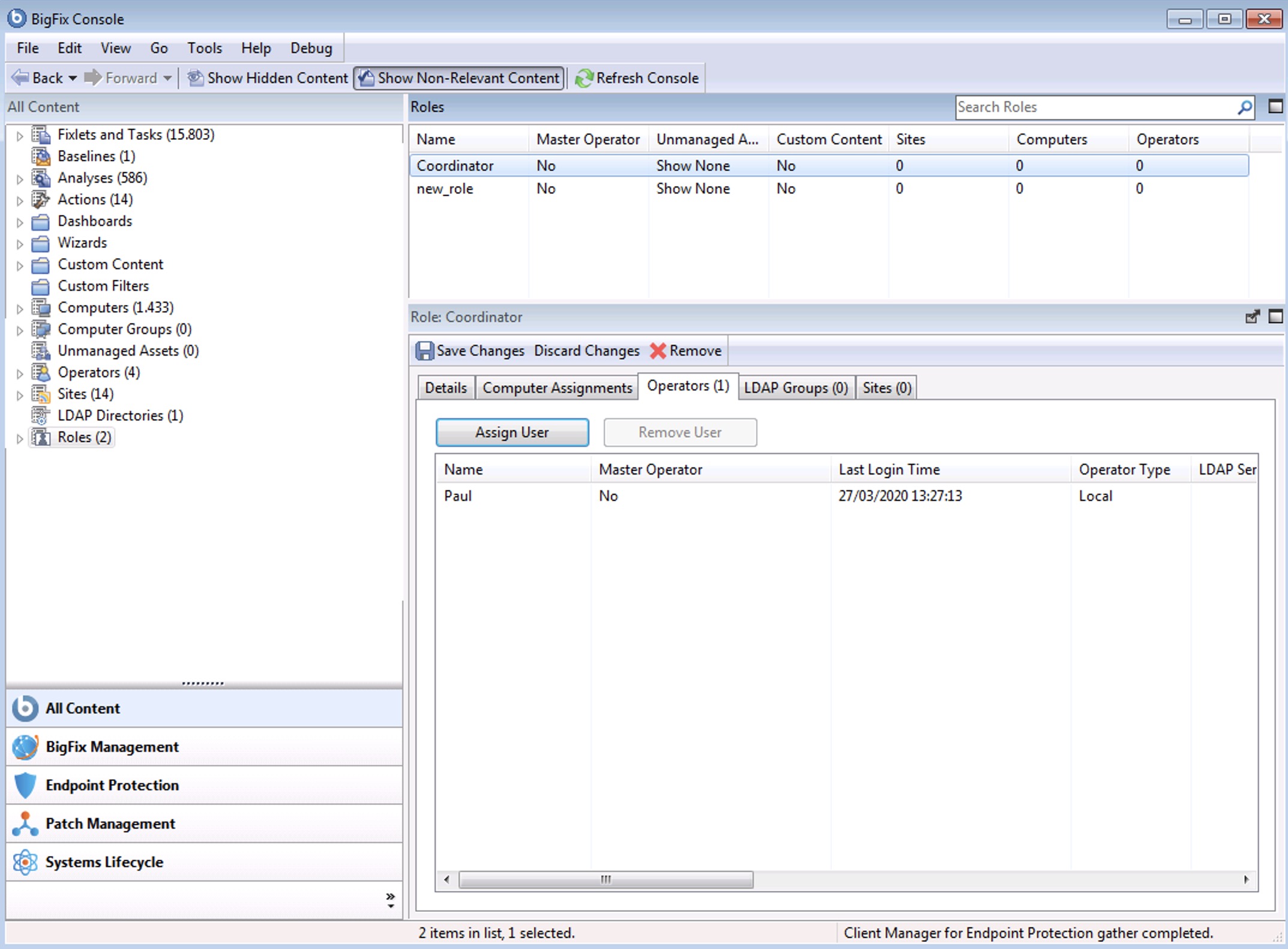

このタスクを実行するには、以下の手順を実行します。
  1. ドメイン・パネルで「すべてのコンテンツ」をクリックし、「役割」ノードを選択します。現在定義されている役割のリストが表示されます。
  2. オブジェクトを関連付けたい役割をクリックします。「役割」ダイアログが開きます。
    このウィンドウには、ドメイン・パネルと、 「役割」というラベルが付いたノードが表示されています。下部に役割リストが表示されています。
  3. 各タブをクリックして特定のオブジェクトを役割に割り当てます。それぞれのタブには、役割にオブジェクトを追加または割り当てるためのボタンがあります。
  4. 「追加」または「割り当て」ボタンをクリックすると、指定した役割に関連付ける項目を 1 つ以上選択するためのダイアログが表示されます。アクセス許可が競合する場合は、最も制限が少ないアクセス許可が優先されます。
  5. 作業が終了したら、必ず「変更を保存」をクリックしてください。
