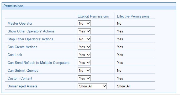

  5. 「詳細」タブから、オペレーター権限を割り当てます。
    このウィンドウには、「詳細」タブで定義できるコンソール・オペレーター権限が表示されています。
    BigFix 管理ツールの「詳細オプション」の「defaultOperatorRolePermissions」オプションを使用して、デフォルト設定を制御できます。詳細については、詳細オプションのリストを参照してください。
    このウィンドウは、「詳細」タブで定義できるコンソール・オペレーターの権限を表示しています。各部の意味は以下のとおりです。
    マスター・オペレーター
    当該オペレーターがマスター・オペレーターであるかどうかを指定します。
    他のオペレーターのアクションの表示
    当該オペレーターが他のオペレーターによって実行依頼されたアクションを表示できるかどうかを指定します。
    注:
    「他のオペレーターのアクションの表示」権限を持つオペレーターは、次の場合にのみアクションを表示できます。
    • アクションの所有者である場合。
    • 当該オペレーターの 1 つ以上の管理対象コンピューターで他のオペレーターがアクションを実行依頼し、そのコンピューターが両方のオペレーターによって管理されている場合。このケースでは、コンピューターがデータを BigFix サーバーにレポートする場合にのみ、情報を使用できます。
    他のオペレーターのアクションの停止
    BigFix プラットフォーム V9.5 パッチ 5 以降、オペレーターが他のオペレーターによって実行依頼されたアクションを停止できるかどうかを指定できます。トリガーされていてもまだ期限切れになっていないアクションを停止するには、当該オペレーターに割り当てられている役割またはコンピューター管理権限が、アクションを実行依頼したオペレーターに割り当てられている役割またはコンピューター管理権限と同一であるか、そのスーパーセットでなければなりません。この機能を使用するには、当該オペレーターの「他のオペレーターのアクションの表示」権限が「はい」に設定されていることも必要です。
    アクションの作成が可能
    当該オペレーターがアクションを作成できるかどうかを指定します。
    注: 非マスター・オペレーターがデータベースからコンピューターを削除するには、「アクションの作成が可能」権限が必要です。
    ロック可能
    当該オペレーターがターゲットをロックできるかどうかを指定します。これは、他のオペレーターがそのターゲットでアクティビティーを実行できないようにする 1 つの方法です。
    複数クライアントへの更新の送信が可能 (Can Send Refresh to Multiple Clients)
    当該オペレーターが BigFix コンソール上の「更新」ボタンをクリックすることにより複数のターゲットに対して同時に更新を実行できるかどうかを指定します。
    照会を実行依頼できます (Can Submit Queries)
    当該オペレーターが WebUI ユーザー・インターフェースから BigFix 照会要求を実行依頼できるかどうかを指定します。
    カスタム・コンテンツ
    カスタム・コンテンツの作成が必要なアクティビティーを当該オペレーターが実行できるかどうかを指定します。
    注: 「カスタム・コンテンツ」および「アクションの作成が可能」権限を持つ非マスター・オペレーターは、既存のコンピューター設定の編集/削除のみ可能で、新しいコンピューター設定を追加することはできません。
    非管理資産
    BigFix コンポーネントが 1 つもインストールされていない資産を当該オペレーターが管理できるかどうかを指定します。
    「明示的な権限」は、オペレーターに割り当てることになる権限です。「有効な権限」は、オペレーターが割り当てられた役割から継承された権限です。同じ権限に対して「明示的な権限」と「有効な権限」に表示される値が異なる場合は、より制限が少ない権限が適用されます。
