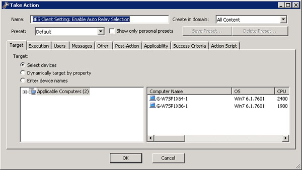

暗号化されたアクションをクライアント・メールボックスに直接送信するには、以下の手順を実行します。
- 「アクションの実行」 ダイアログを開きます (「ツール」メニューやその他のダイアログで使用可能)。
- 「ターゲット」タブをクリックします。
- 「デバイスの選択」または「デバイス名の入力」をクリックします。クライアントの静的なリストを指定した場合にのみ、メールボックスが使用可能になります。動的にターゲットとなったコンピューターは暗号化されず、代わりにオープンな状態でマスター・サイトまたは特定のオペレーター・サイトに送信されます。バージョン 9.0 より前のターゲット・クライアントを選択した場合も、アクションはマスター・サイトまたはオペレーター・サイトに送信されます。
- 「OK」をクリックします。コンピュータ ID またはコンピューター名によりターゲット設定されたアクションが、暗号化されてクライアント・メールボックスに送信されます。
