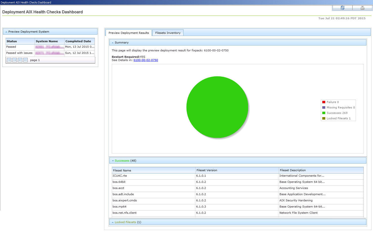

デプロイメントのプレビュー結果
注: AIX 拡張適用ウィザードのデプロイメントのプレビュー機能を使用してインストール前のチェックを作成するまで、データは何も表示されません。
テクノロジー・レベルまたは Service Pack の更新を環境内に適用する前に、プレビューを実行することが理想的です。プレビューにより、インストール・コマンドを実行せずにインストールの潜在的な失敗を特定することができます。「デプロイメント AIX 状態チェック」ダッシュボードを使用して、「AIX 拡張適用ウィザード」から適用されたすべてのプレビューの結果を確認してモニターすることができます。
「デプロイメントのプレビュー結果」タブの「要約」セクションに、ファイル・セットのビジュアル表示を示す円グラフが、以下の状況およびプロパティーとともに表示されます。
  • ファイル・セットのインストールの失敗数
  • ファイル・セットのインストールの成功数
  • 必要条件を満たしていないファイル・セットの数
  • ロックされたファイル・セット
また、このダッシュボードには、プレビューで使用されたすべてのファイル・セットの名前、バージョン番号、および説明のリストが表示されます。
ダッシュボードの左側にある「デプロイメント・システムのプレビュー」リストから、ターゲット・エンドポイントの状況およびプレビュー・タスクの完了日を表示できます。このリストには、プレビュー・タスクの完了日も表示されます。
1. デプロイメントのプレビュー結果
デプロイメントのプレビュー結果

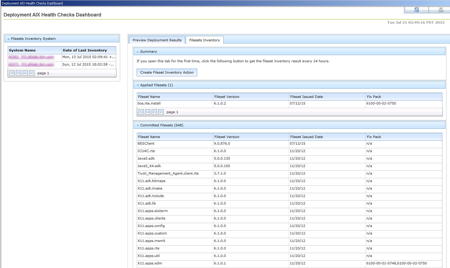

ファイル・セット・インベントリー
注: 初めてこのタブを開く場合、「ファイル・セット・インベントリー・アクションの作成」をクリックして、24 時間ごとにインベントリー結果を収集します。
要約セクションでは、適用環境内にあるすべてのファイル・セットを単一のビューで確認できます。これらのファイル・セットは現在の状態に基づいて配置され、名前、バージョン番号、発行日、およびフィックスパック ID などの情報が含まれています。
ダッシュボードの左側にある「ファイル・セット・インベントリー・システム」リストから、ターゲット・エンドポイント、およびファイル・セット・インベントリーが最後に収集された日付を表示できます。最新のインベントリーを表示するには、「ファイル・セット・インベントリー・アクションの作成」をクリックするか、「AIX: ファイル・セット・インベントリー・レポートの生成」 タスク (ID #81) を実行します。
2. ファイル・セット・インベントリー
ファイル・セット・インベントリー
