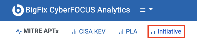

イニシアチブ・レポートを表示するには、BigFix CyberFOCUS Analytics Web レポートから「イニシアチブ」タブをクリックします。

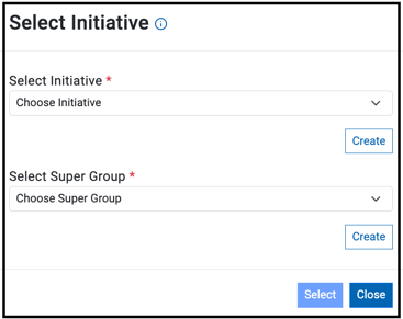

イニシアチブの選択
イニシアチブとスーパー・グループを選択し、「選択」をクリックします。
Note: イニシアチブとスーパー・グループを選択する前に、それらを作成する必要があります。利用可能なものがない場合、作成モーダルが自動的に開きます。

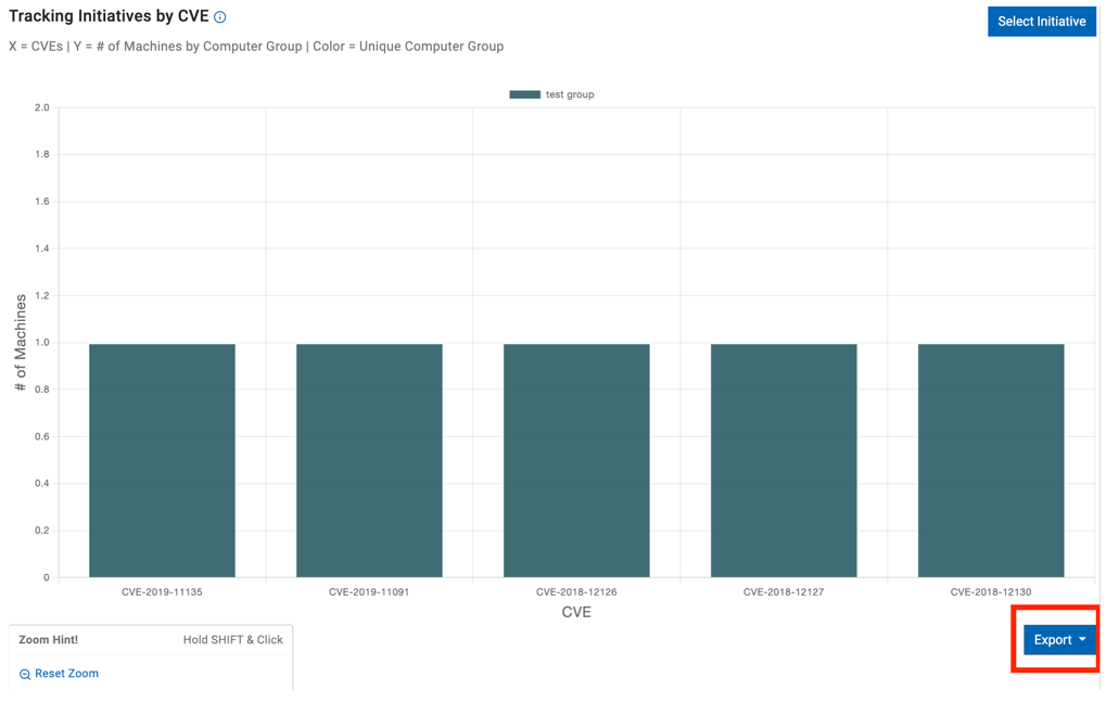

CVE によるイニシアチブの追跡

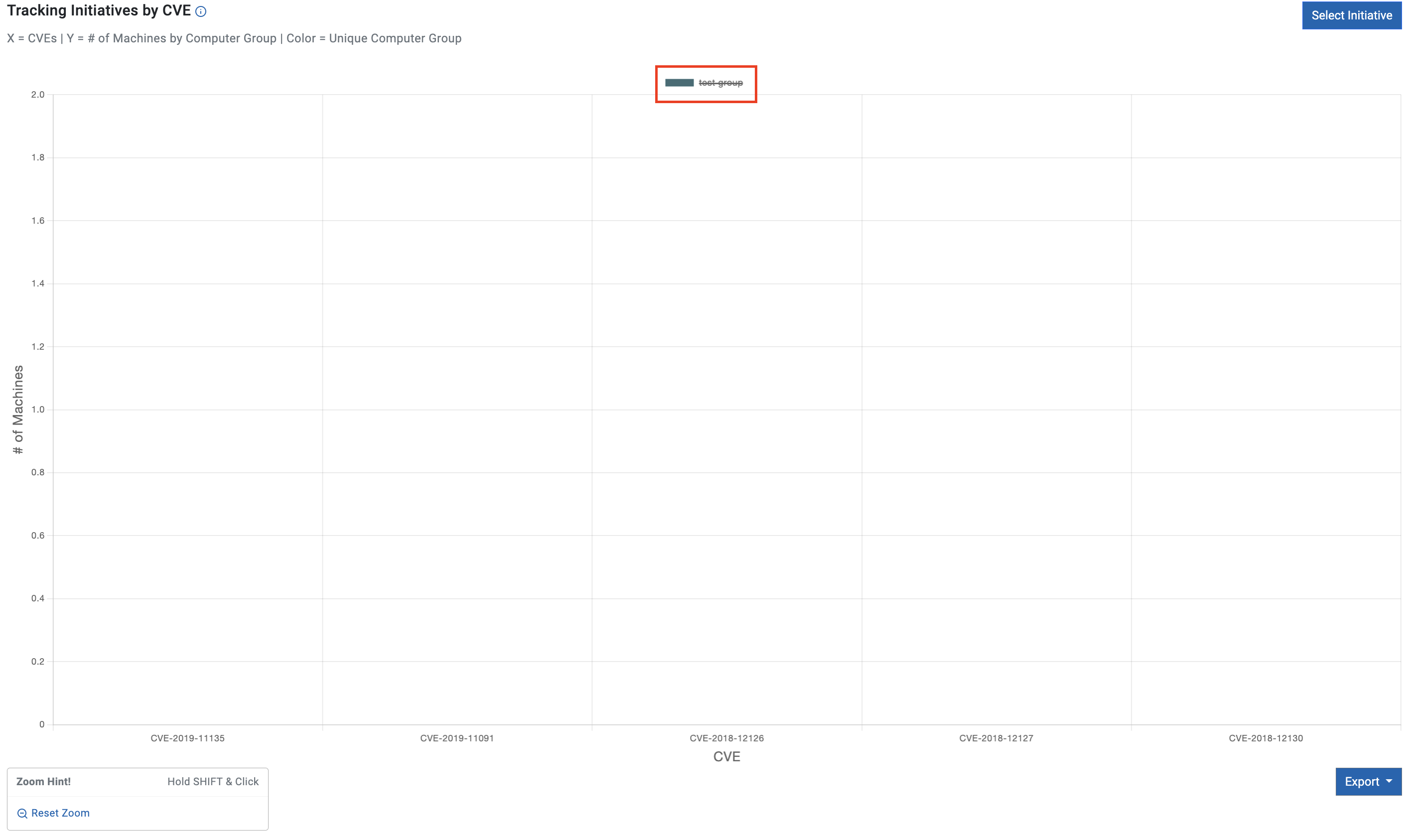

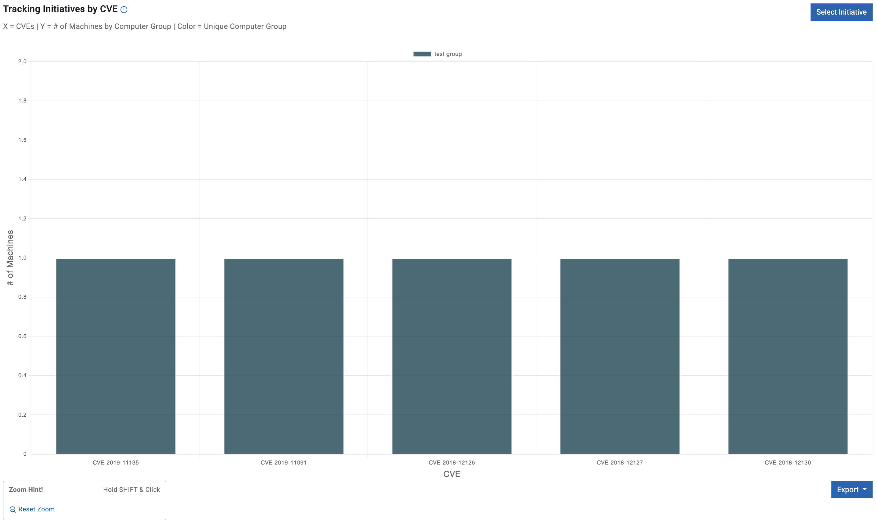

CVE チャートによるイニシアチブの追跡は、イニシアチブ・グループ別に分類されたさまざまな CVE の脆弱性データを表します。この視覚化により、どのイニシアチブ・グループが特定の脆弱性の影響を受けやすいかをすばやく把握できます。また、グループ全体が完全に軽減された場合に、チャートがどのように変化するかを示すこともできます。
  • X 軸はイニシアチブ・グループ・セットに分類された CVE を示します
  • Y 軸は関連する CVE に対して脆弱なマシンの数を示します
  • 色は固有のコンピューター・グループを示します

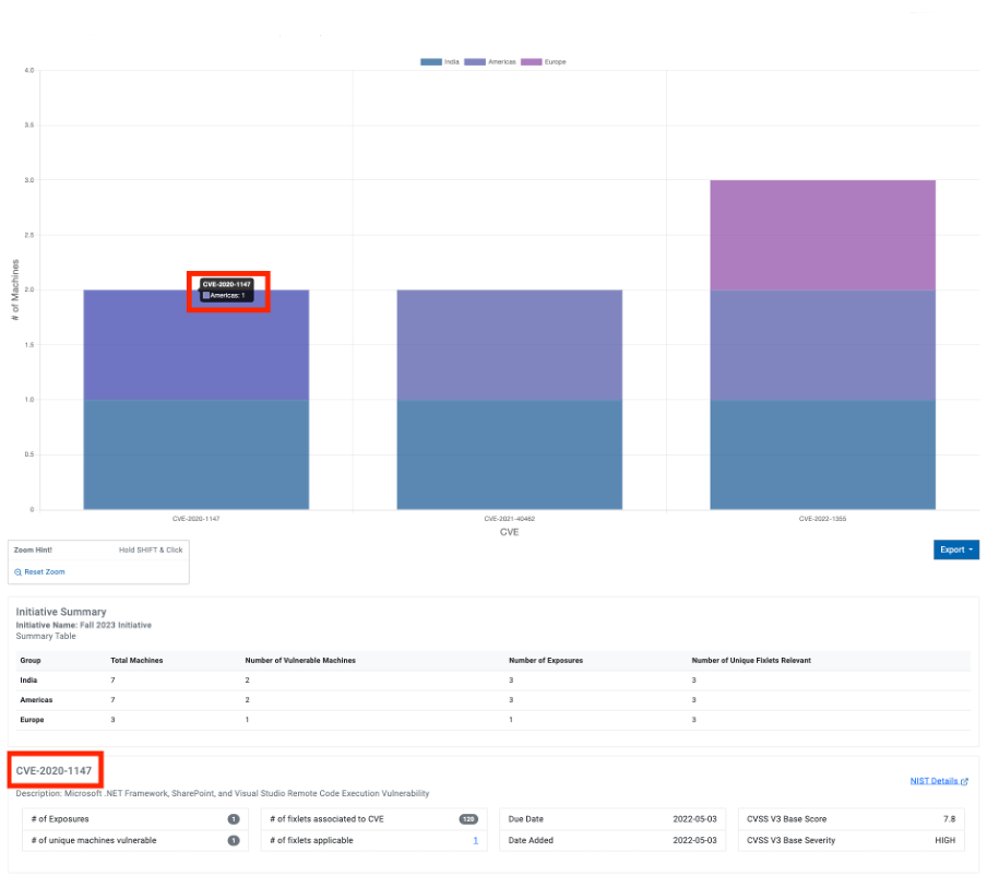

グループ全体が完全に軽減された場合のグラフの変化を確認するには、チャートの上にある「エイリアス・グループ」をクリックします。
以下の例は、test グループをクリックしたときにグラフがどのように変化するかを示しています。

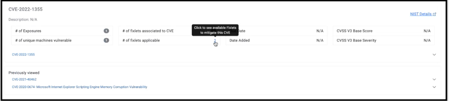

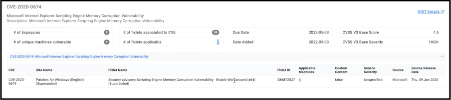

特定の CVE を選択すると、その詳細が表示されます。特定の CVE をクリックすると、別の CVE が選択されるまで、その CVE の情報が表示され続けます。
Note: 空の列がある CVE は、その特定の CVE には関連付けられた Fixlet がないことを示します。

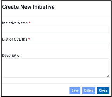

イニシアチブの作成/編集
イニシアチブを編集または新規作成するには、「作成」または「編集」を選択し、必要な詳細情報を入力します。
  • イニシアチブ名
  • CVE ID のリスト
    Note: CVE は、セミコロン、カンマ、またはスペースで区切ることができます。CVE の最大許容数は 30 です。
  • 説明 - イニシアチブの簡単な説明を入力します

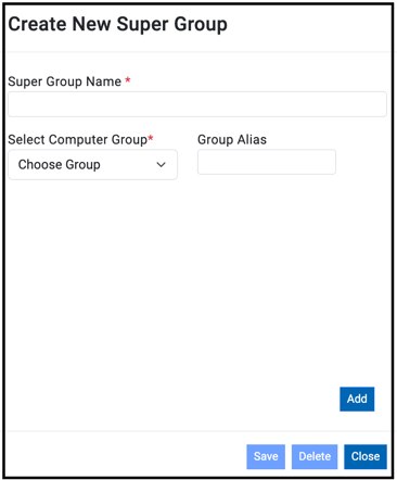

グループ・セットの作成/編集
グループ・セットを編集または新規作成するには、「作成」または「編集」を選択し、必要な詳細情報を入力します。
  • スーパー・グループ名
  • コンピューター・グループの選択
    Note: スーパー・グループの最大許容数は 30 です。
  • グループ・エイリアス

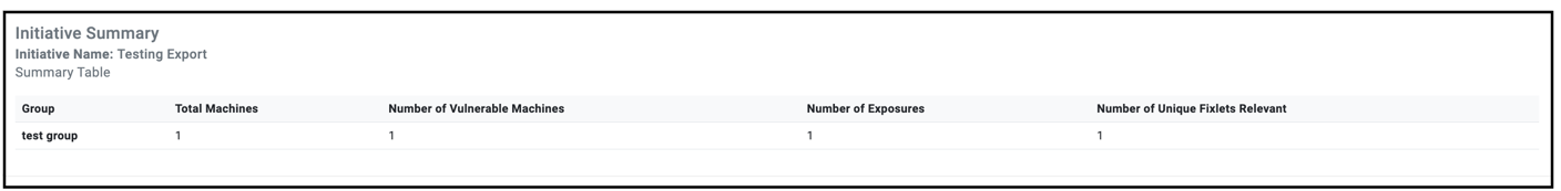

イニシアチブのサマリー
「イニシアチブのサマリー」テーブルには、選択したイニシアチブに関する追加情報が表示されます。例えば、マシンの合計数、脆弱なマシンの数などが表示されます。このペインは、選択したイニシアチブに基づいて動的に更新されます。
「イニシアチブのサマリー」テーブルは表形式で表示され、次の列が含まれます。
  • グループ・セット
  • マシンの合計数
  • 脆弱なマシンの数
  • 露出回数
  • 関連する固有の Fixlet の数
CVE のエクスポート (.csv)
CVE のリストをエクスポートするには、チャートの右隅にある「エクスポート」オプションをクリックします。エクスポートされた CSV ファイルには、脆弱性名、CVE の説明、コンピューター・グループ、露出、固有のマシン数に関連する詳細など、各 CVE に関する重要な情報が含まれています。
Note: エクスポート機能は、画面上の現在のチャート内に表示されるコンテンツを取得するように特別にカスタマイズされています。
Note: スーパー・グループやイニシアチブの変更は、エクスポート・プロセスを開始する前に行うことができます。
マシンのドリルダウン
マシンのドリルダウン機能を使用すると、特定の CVE に注目して、複数の Fixlet にドリルダウンして情報を収集できます。「ドリルダウン」タブのデバイスのリストは、追加の Fixlet を選択すると拡張され、結果は分析やその後の操作で引き続き使用できます。

以前に表示した CVE
この機能を使用すると、特定の CVE を選択し詳細に調べて、ドリルダウンを実行できます。同様のドリルダウン手順を実行した他の CVE を調べることができます。この機能により、以前に調べた CVE を確認することができます。

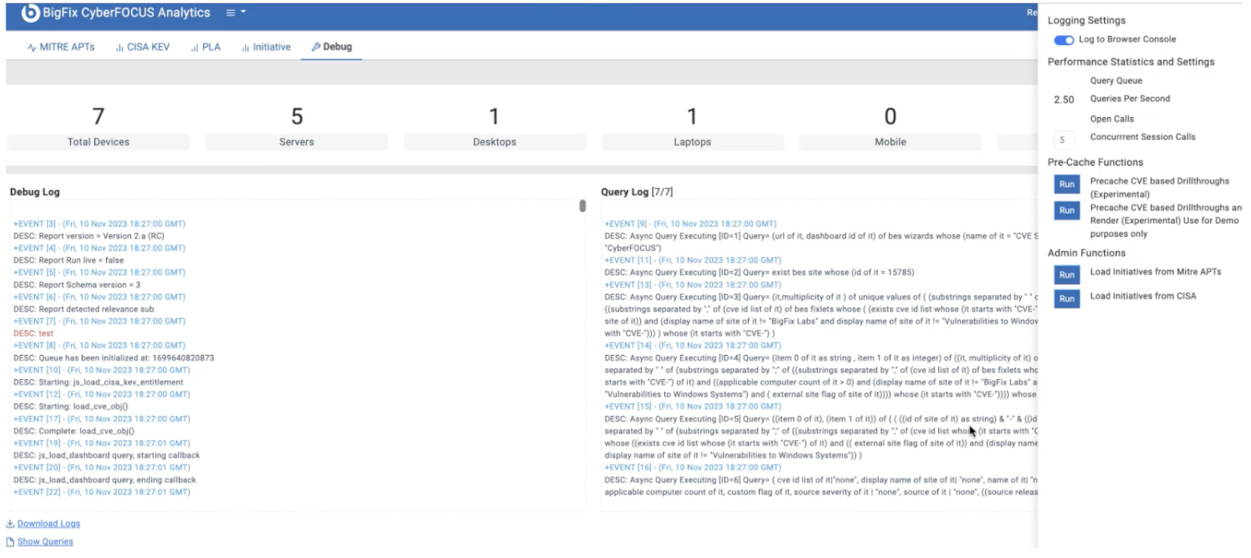

デバッグ
「デバッグ」「詳細オプション」に移動して、Mitre APT または CISA からのイニシアチブをデフォルトのイニシアチブとして読み込みます。
