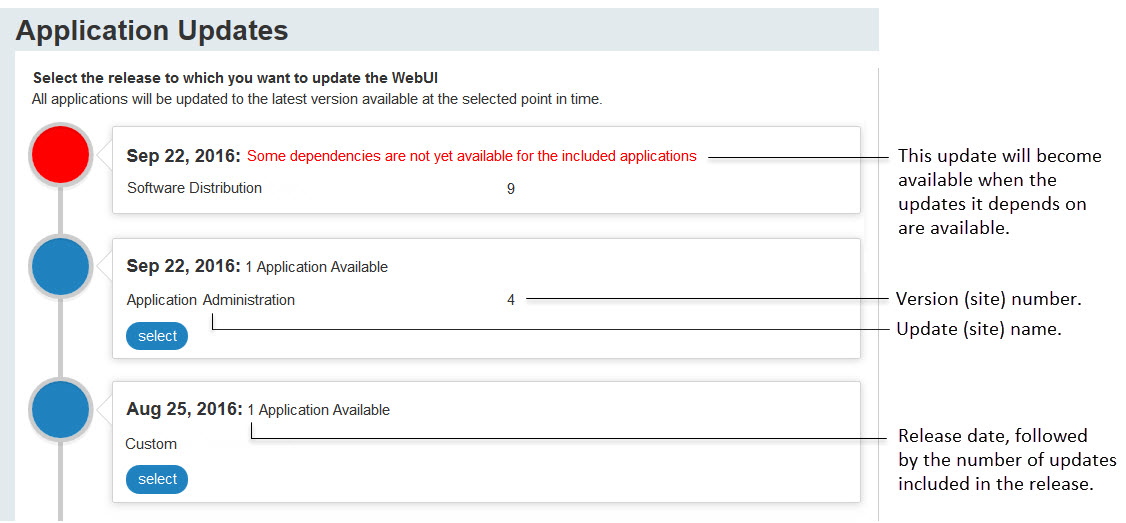

Application Update Manager の画像。これを開くには、ナビゲーション・バー右側の「ログアウト」アイコンの横にある「設定」アイコンをクリックします。
バージョン番号はアプリケーションのサイトを反映しています。例えばパッチ・アプリケーションは、WebUI のパッチ・サイトにあります。WebUI アプリケーション本体 (共通アプリケーションとログイン・アプリケーションを含む) は、「共通」サイトにあります。
バージョン 9.5.7 以降の BigFix プラットフォームでは、Update Manager に「収集」ボタンが表示されます。V9.5.7 では BigFix サーバーが新しいバージョンの WebUI があるかどうかを 6 時間ごとにチェックします。前回の収集後に公開された新しいバージョンは「収集」ボタンを使用して取得します。
アプリケーションを更新するときは、アプリケーション、選択した更新、以前の更新のすべてが適用されます。更新対象のアプリケーションが、まだ使用可能でない別のアプリケーションのバージョンに依存している場合は、内部依存関係チェックにより、そのアプリケーションを更新できなくなります。例えば、WebUI パッチ・アプリケーションのあるバージョンが、まだリリースされていない共通アプリケーションの機能に依存している場合は、そのパッチ・アプリケーションのバージョンをインストールできません。

Update Manager の詳細な画像。
