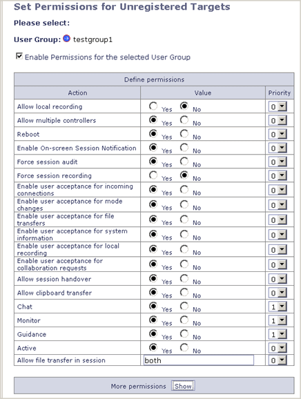

  4. 「未登録ターゲットに対する許可の設定」を選択します。
    「未登録ターゲットに対する許可の設定」パネルが表示されます。
    ターゲット・ユーザーがユーザー・グループを選択することができます。「選択されたユーザー・グループについて許可を有効にする」をクリックすると、ポリシーが有効になります。ポリシーの値および優先度を設定することができます。
  5. 必要に応じて、アイコンをクリックして別のユーザー・グループを選択します。
  6. ポリシーを有効にするために、「選択されたユーザー・グループについて許可を有効にする」をクリックします。
    注: 「選択されたユーザー・グループについて許可を有効にする」をクリアして「送信」をクリックした場合、 そのユーザー・グループおよび未登録ターゲットにポリシーは設定されません。
  7. ポリシーの値を設定するか、選択されているデフォルト値を保持します。
    ポリシーの優先度の値を設定することもできます。コントローラー・ユーザーが複数のユーザー・グループのメンバーである場合は、 オーバーライド対象のポリシーに高い優先度を選択してください。
    例えば、 コントローラー・ユーザーが group1 および group2 のメンバーであるとします。group2 は、 「チャット」が「いいえ」と定義された一連の未登録ターゲット・ポリシーにリンクされています。group1 は「チャット」が「はい」であり、優先度は 0 です。ユーザーが両方のグループに属するため、サーバーは「チャット」の値に対して競合する 2 つの値を取得することになり、「いいえ」の値が適用されます。そのため、group2 の値「いいえ」をオーバーライドして、セッションで「チャット」が「はい」に設定されるようにするには、group1 に対して優先度を 1 として Chat = Yes に設定します。ポリシーについて詳しくは、未登録ターゲットのセッション・ポリシーを参照してください。

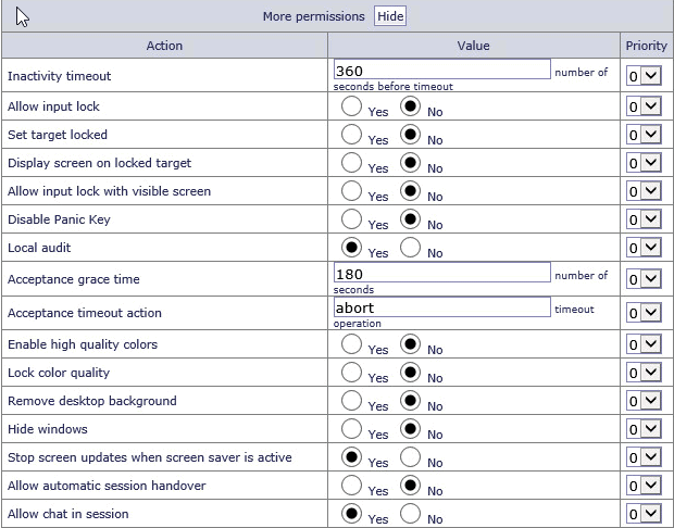

  8. 「その他の許可」セクションの「表示」をクリックして、追加のポリシーの値を設定します。
    「その他の許可」セクションの「表示」をクリックすると、追加のポリシーが表示されます。これらのポリシーの値や優先度を設定することができます。
