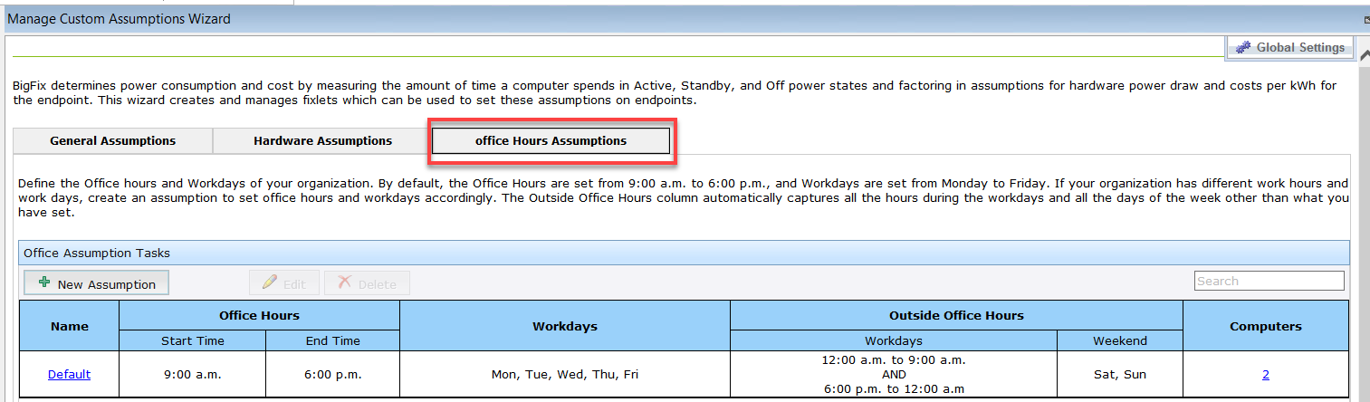

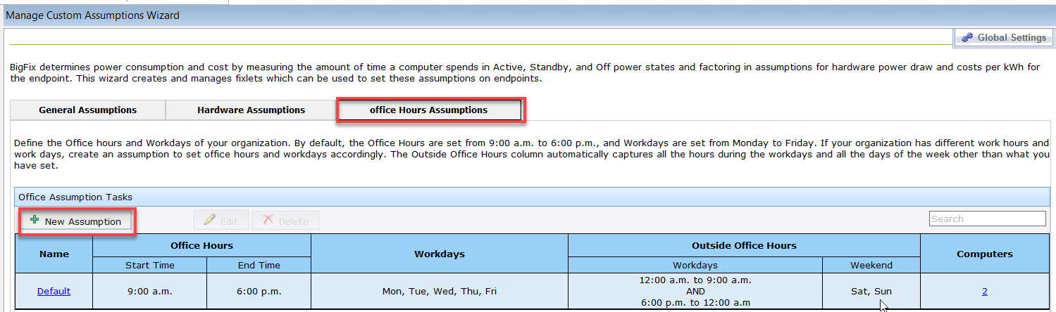

業務時間の想定値の設定を定義するには、「システム・ライフサイクル・ドメイン」に移動します。ナビゲーション・ツリーから、「電源管理」 > 「想定値を管理」 > 「カスタム想定値タスクを管理」をクリックします。
「業務時間の想定値 」タブをクリックします。このタブで想定値を作成、編集、および削除できます。

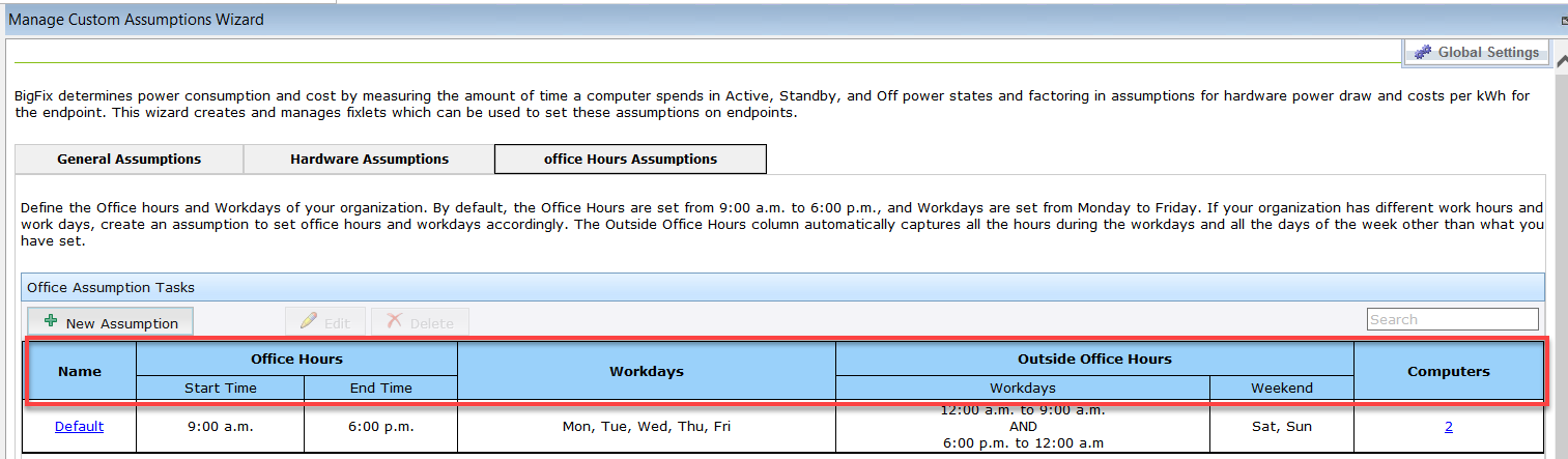

「業務時間の想定値」タブには、以下の列が表示されます。
  • 名前
  • 業務時間
    • 開始時刻
    • 終了時刻
  • 就業日
  • 業務時間外 (Outside Office Hours)
    • 就業日
    • 週末
  • コンピューター

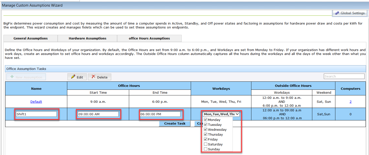

業務時間の想定値の作成
業務時間の想定値を作成するには、「新規想定値」をクリックします。

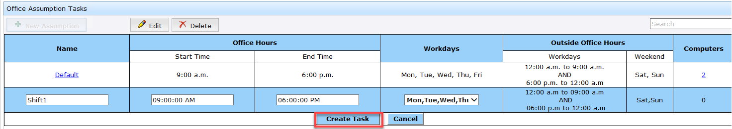

行が追加されます。新規想定値の名前を「名前」フィールドに入力します。「開始時刻」と「終了時刻」を選択して、業務時間を定義します。
「就業日」列で、「すべての日」ドロップダウン・メニューをクリックし、該当する日をクリックして選択します。

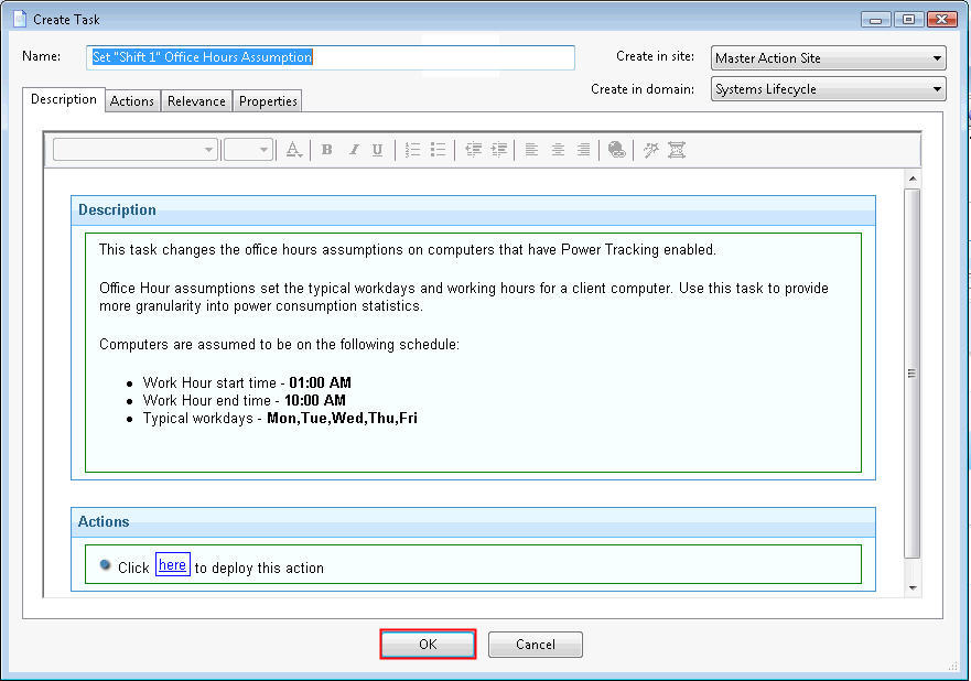

「タスクの作成」をクリックします。
「タスクの作成」ウィンドウが開きます。「OK」をクリックして、タスクを作成します。
タスク・ウィンドウの「アクション」ボックス内をクリックして、アクションをデプロイします。

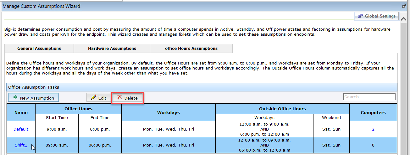

業務時間の想定値の削除
既存の業務時間の想定値を削除するには、「業務時間の想定値」タブに移動します。想定値を選択し、「削除」をクリックします。

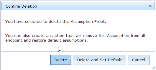

「削除」をクリックして、想定値 Fixlet の削除を確定します。「削除の確認」ポップアップが表示されます。「OK」をクリックして、タスクの削除を確認します。想定値タスクが削除されます。
