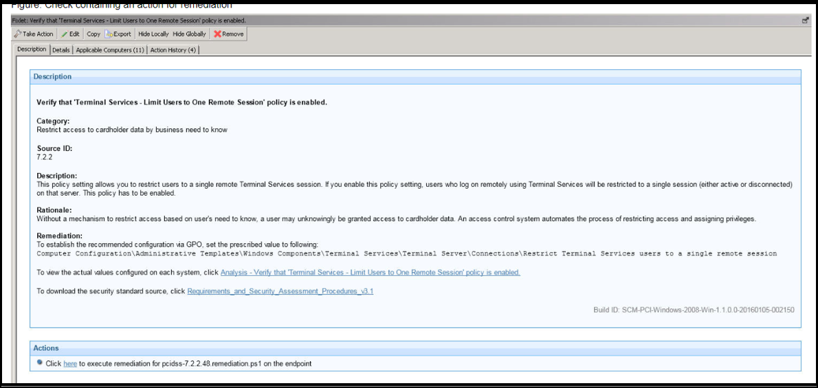

  3. Fixlet ウィンドウで、「説明」タブをクリックし、「アクション」ボックスまでスクロール・ダウンします。
  4. 「アクション」ボックスのリンクをクリックして、示されたポリシーの問題を修復します。
    1. 修復のアクションが含まれたチェック
    修復のアクションが含まれたチェック
  5. 「アクションの実行」ダイアログでパラメーターを設定し、「OK」をクリックします。
