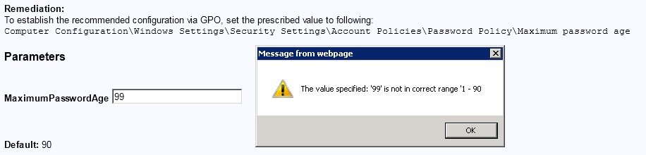

いくつかの Fixlet のチェックでは、PCI DSS によって指定された値よりも制限的な値を設定できます。これにより、より高い柔軟性が得られ、セキュリティー・ポリシーをカスタマイズして特定の状況に対応することができます。

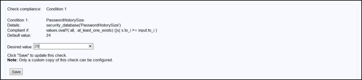

  1. Fixlet のチェックを開き、「説明」タブをクリックします。
  2. 「パラメーター」セクションまでスクロール・ダウンし、値を入力します。
    1. パラメーター化
    パラメーター化
  3. 「保存」をクリックします。
