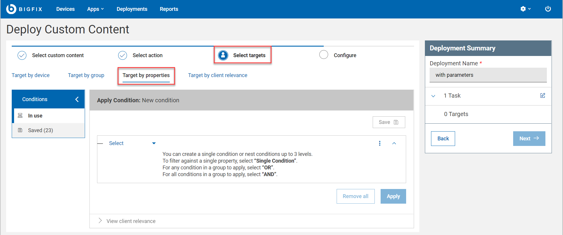

デプロイ・シーケンスの「ターゲットの選択」アクションで、「プロパティー別にターゲット設定する」タブを選択します。

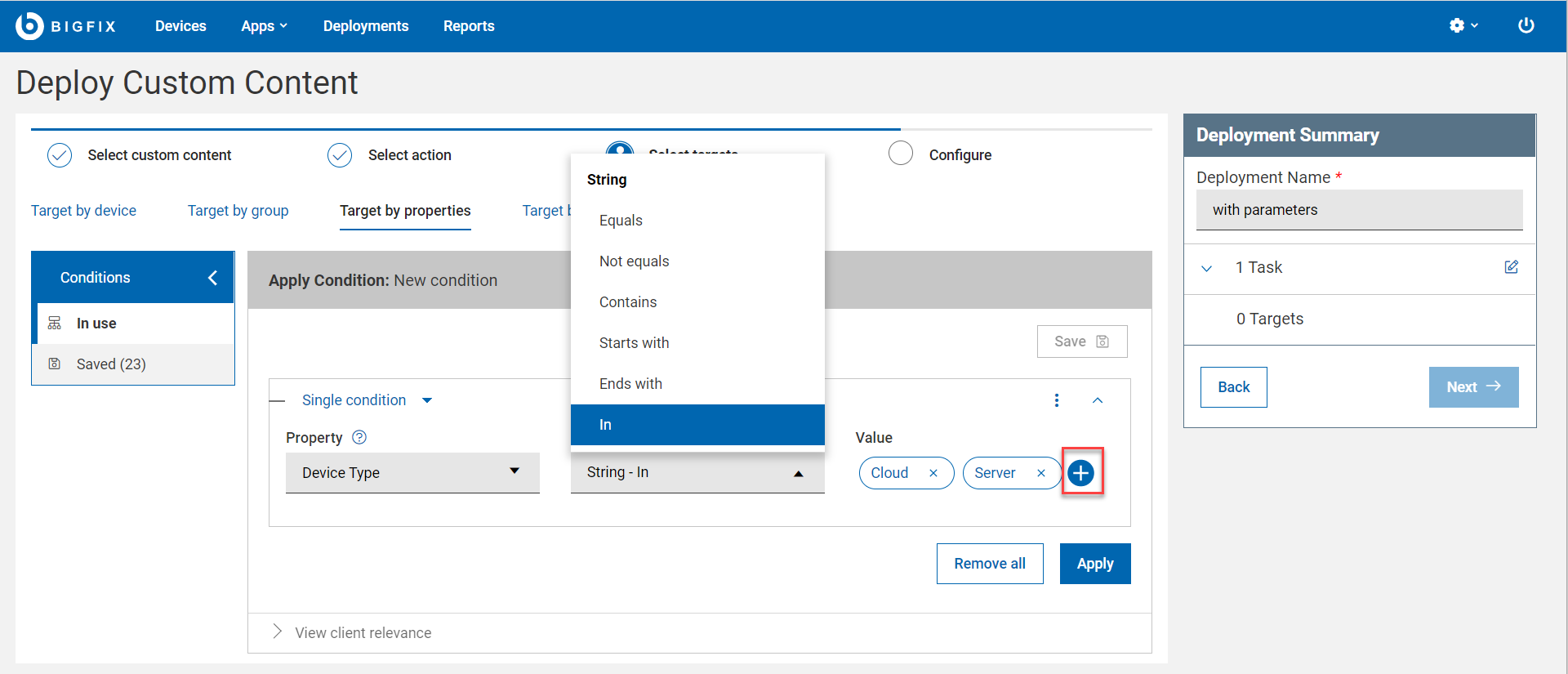

- 「適用条件」をクリックします。単一の条件を定義するか、または AND 演算子と OR 演算子を使用して条件を組み合わせて、プロパティーに基づいてターゲットをフィルタリングできます。
条件を追加する手順は次のとおりです。
「適用」をクリックします。このボタンは、条件を正しく定義した後にのみ使用できます。

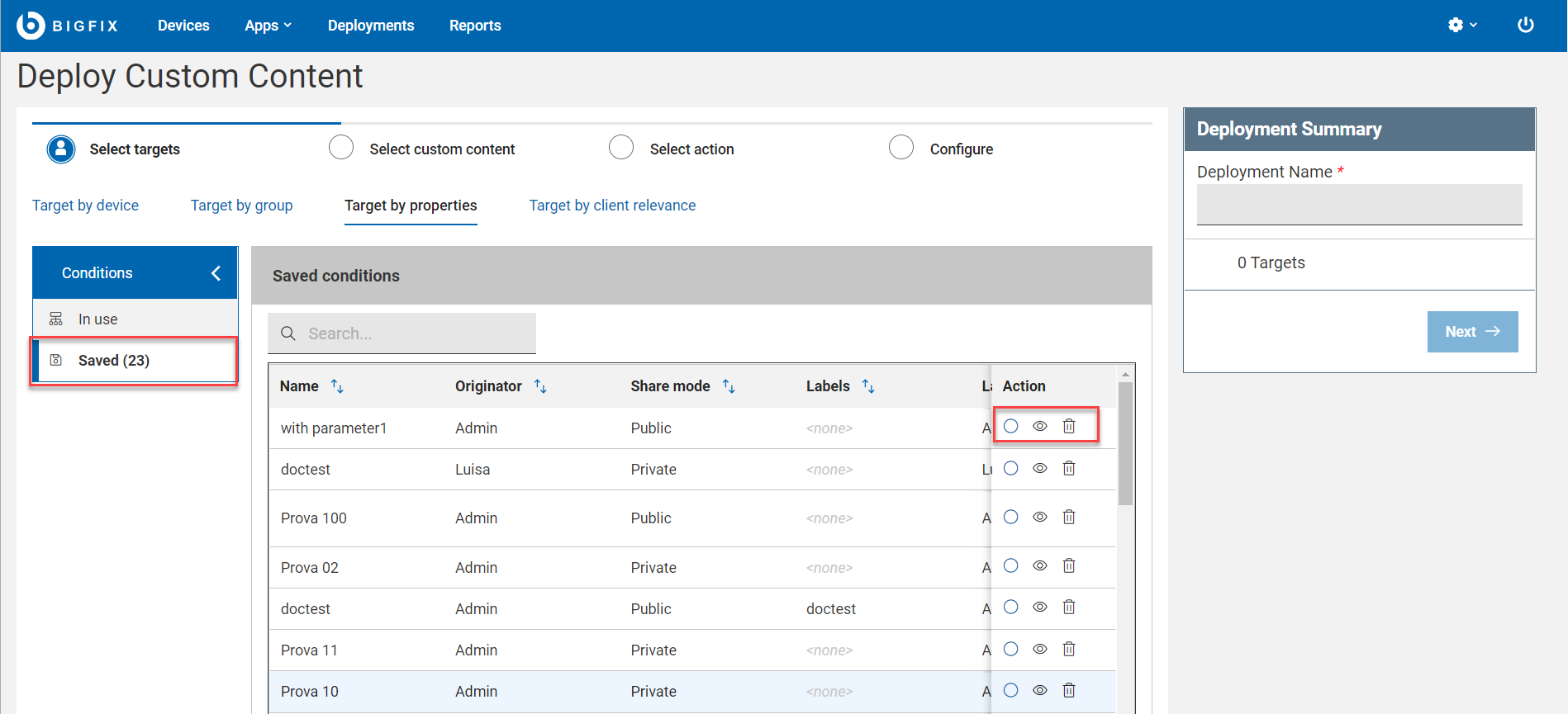

保存: 定義済みの条件を保存して後で再利用するには、「保存」をクリックし、「条件の保存」ウィンドウで次の手順を実行します。
タスクの結果
保存された条件にアクセスするには、をクリックします [クリック・パスは名詞や場所ではありません。パスの要素は、他動詞「クリックする」または「選択する」の目的語です]。保存された条件には、以下の制限が適用されます。
- 誰でもプライベート条件またはパブリック条件を保存できます。
- マスター・オペレーターのみが、すべての保存された条件への全アクセス権限を持ちます。
- 別のユーザーが作成した条件で使用される 1 つ以上のプロパティーの権限を持っていない場合、その条件を再使用することはできません。その場合、エラー・メッセージが表示されます。
- プライベート条件またはパブリック条件を削除する権限を持っていない場合、削除アイコンは無効になります。
- マスター・オペレーターまたはオリジネーターのみが、パブリックとして保存された条件を削除できます。
条件を選択すると、その詳細を読み込んで表示したり、クライアントの関連度を表示したり、削除したりできます。保存された条件は、名前、ラベル、オリジネーター、最終変更者で検索することもできます。
