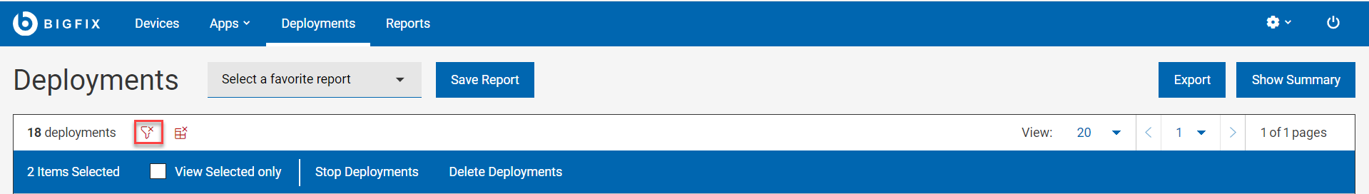

「デプロイメント」ページにアクセスするには、WebUI のメイン・ページから「デプロイメント」を選択します。
WebUI デプロイメント画面には、権限の設定にかかわらず、すべてのデプロイメントのリストが表示されます。オペレーターは、すべてのデプロイメントを表示できますが、実行できるアクションは引き続き権限によって制御されます。例えば、WebUI パッチ画面にアクセスできないオペレーターにも、すべてのパッチ・デプロイメントが表示されますが、このオペレーターは実行中のパッチ・デプロイメントを停止できません。
WebUI は、WebUI、BigFix コンソール、BES サポートなどの外部サイトから開始されたアクションをすべて表示します。
以下のイメージは、デフォルトの列の順序で表示されたデプロイメント・データ・グリッドを示しています。デフォルトでは、データは「発行日」に基づいて降順にソートされます。列を並べ替えない場合、このビューはカスタマイズできません。
デプロイメントの管理
デプロイメントを管理するには、リストから 1 つ以上のデプロイメントを選択します。青いバーが表示されます。ユーザー権限に応じて、以下のアクションを実行できます。
デプロイメント・ステータス・バー
デプロイメントの名前のセルには、各デプロイメントの デプロイメント状況 の概要を簡単に示す色付きのバーも表示されます。

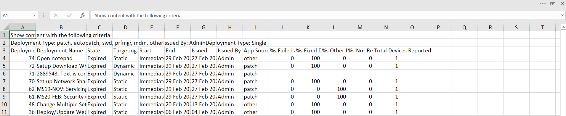

  • 「エクスポート」:
    フィルターされたレポートは .csv、.xlsx、または .pdf の形式でエクスポートできます。
    1. 「デバイス」ページで、必要なフィルターを選択します。
    2. 「エクスポート」をクリックします。
    3. 「選択された項目」オプションを使用すると、フィルターされた結果から選択した項目をエクスポートできます。「すべての項目」を使用すると、フィルター処理されたリストからすべての項目をエクスポートできます。最適なオプションを選択してください。
    4. 名前列のみ: フィルターされた項目の名前のみをエクスポートする場合は、このオプションを選択します。
    5. 列ヘッダーを含める: 項目のすべてのデフォルトの列の詳細をエクスポートする場合は、このオプションを選択します。
      注: デフォルトの列以外の列を表示している場合は、名前列のみをエクスポートできます。
    6. エクスポート先のファイル形式 (CSV、XLSX、PDF) を選択します。
      • デフォルトでは、レポートは「ダウンロード」フォルダーにダウンロードされ、デフォルトのファイル名 (Device_Report_mm_dd_yyyy_username) が付けられます。ブラウザー内でダウンロード設定を変更すると、ファイル名やダウンロードの保存先を変更できます。レポートを保存して後で参照したり、利害関係者と共有したりできます。
      • PDF 形式を選択した場合、データの表示形式を含む .pdf ファイルと数値データを含む .csv ファイルを含む .zip ファイルがダウンロードされます。
      • エクスポートされたデプロイメント・レポートには、フィルターや検索条件を介して選択したデプロイメントに関する主な情報が含まれます。これらの情報には、デプロイメント ID、デプロイメント名、デプロイメントの状態、さらにすべてのデプロイメントを展開したときに画面に表示されるその他の詳細情報が含まれます。以下はサンプル・レポートです。
