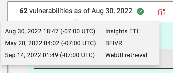

脆弱性リストの件数にマウス・カーソルを移動すると、最新の WebUI 取得時に更新された日時が表示されます。
脆弱性リストの件数の日付は、 Insights ETL または BFIVR のいずれかの新しいほうの日付を示します。最初に Insights ETL を完了させ、次に IVR ETL を実行して、最新の情報を取得することをお勧めします。
  • Insights ETL は、Insights ETL が正常に完了した最新の日時です。これらは、Insights で設定されるスケジュールによって決まります。Insights ETL をスケジュールする方法について詳しくは、『リンク』を参照してください。
  • BFIVR は、 IVR ETL が正常に完了した最新の日時です。これらは、 IVR のデプロイメント時に設定されるスケジュールによって決まります。IVR ETL スケジューリングについて詳しくは、『リンク』を参照してください。
  • WebUI 取得 は、ブローカーから IVR データを取得した最新の日時です。デフォルトでは、WebUI は IVR ブローカーを介して毎日データの取得を試みます。取得の頻度を変更できる IVR 設定を表示するには、『リンク』を参照してください。これは、WebUI が Insights ETL および BFIVR の日時を最新のメトリックで更新する時でもあります。

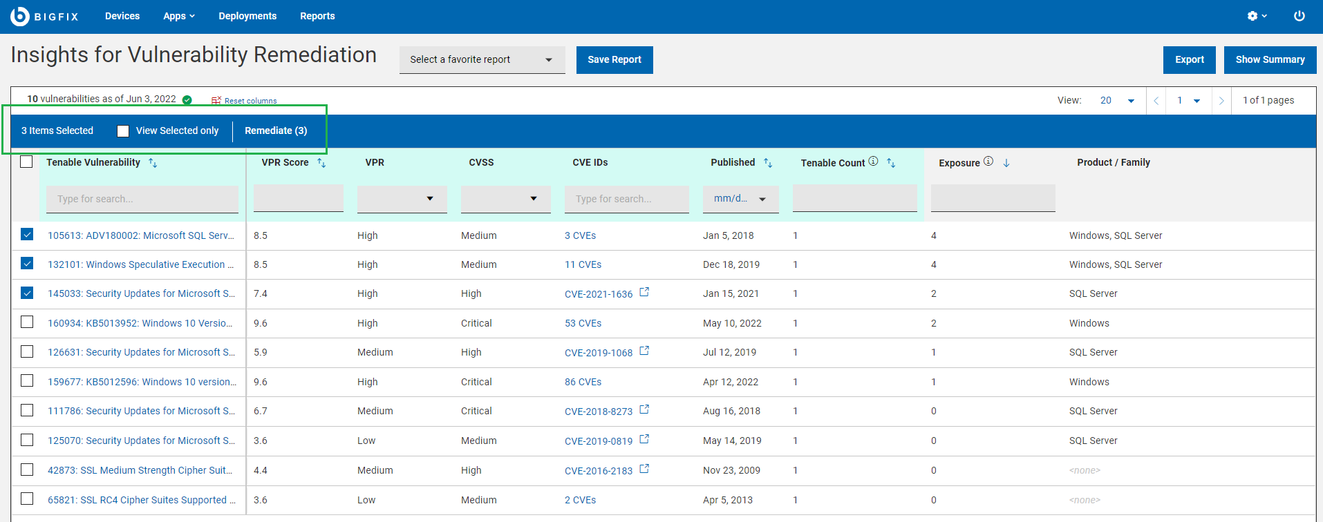

IVR アプリには、以下の要素が含まれています。
  • アクション・バー: データ・グリッドから 1 つ以上の脆弱性を選択すると、アクション・バーが有効になります。
    • 選択済み項目のみを表示: チェック・ボックスを選択すると、選択した脆弱性のみが表示されます。
    • 修復: 「修復」をクリックすると、「アクションの実行」ダイアログに移動します。このダイアログで脆弱性を修復できます。括弧内の数値は、選択された脆弱性の数を示します。詳しくは、『アクションの実行: デプロイ・シーケンス』を参照してください。

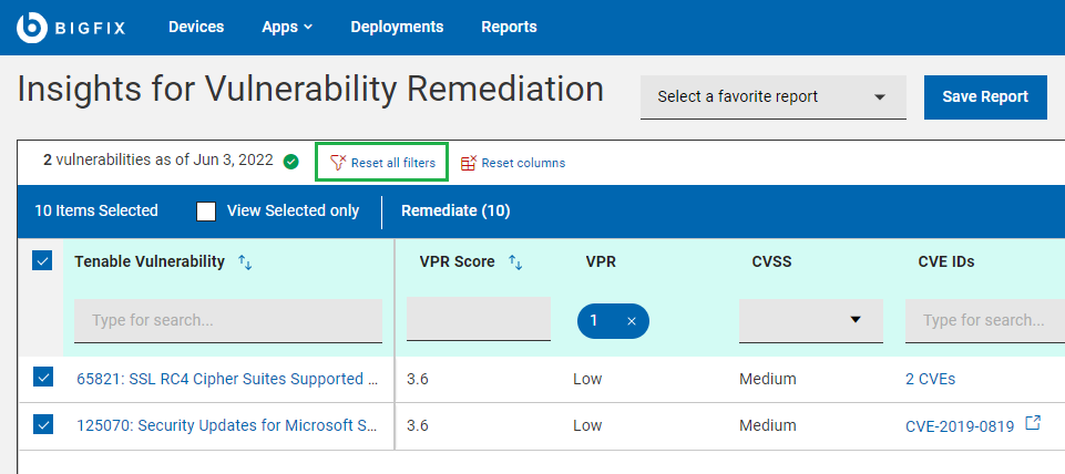

    • 製品/ファミリー
      すべての選択済みフィルターをクリアするには、「すべてのフィルターのリセット」をクリックします。

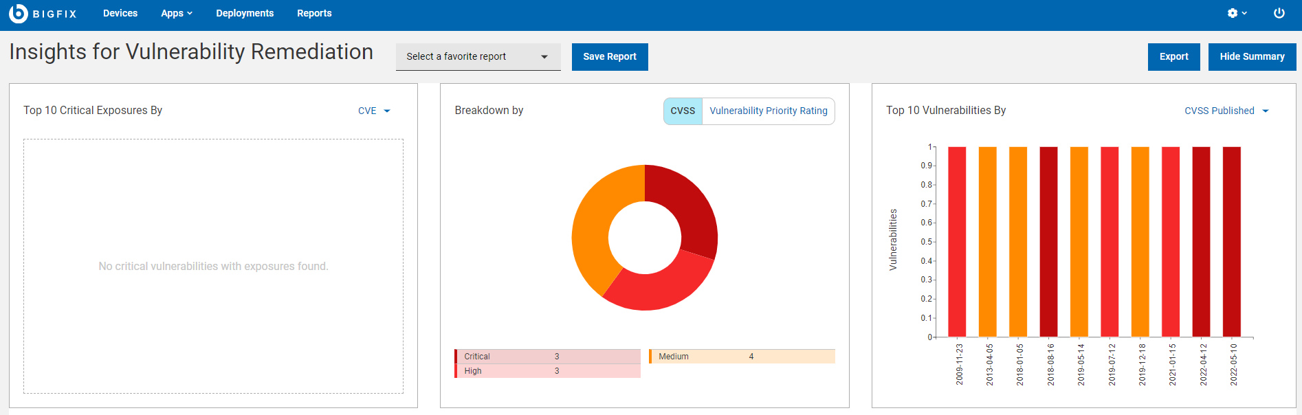

  • 要約の表示:
    1. 「IVR」ページで、必要なフィルターを選択します。
    2. 「要約を表示」 をクリックします。フィルターされたすべての脆弱性の要約をグラフやテーブルとして表示できます。グラフの上にカーソルを移動すると、データ・ポイントとパーセンテージの詳細が表示されます。文字が切り詰められたラベルにカーソルを合わせると、ツール・ヒントにすべてのテキストが表示されます。フィルターを変更するか、検索テキストを入力すると、該当する情報がレポートに動的に表示されます。
      • CVE/脆弱性 ID 別のきわめて重要な暴露の上位 10 個
      • CVSS/脆弱性優先順位の評価別の分類
      • CVSS 公開日/脆弱性優先順位の評価公開日別の脆弱性の上位 10 個

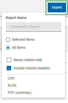

  • 「エクスポート」:
    フィルターされたレポートは .csv、.xlsx、または .pdf の形式でエクスポートできます。
    2. 「エクスポート」をクリックします。
    3. 「選択された項目」オプションを使用すると、フィルターされた結果から項目を選択してエクスポートできます。「すべての項目」をクリックすると、フィルター処理されたリストからすべての項目をエクスポートできます。
    4. フィルターされた項目の名前のみをエクスポートするには、「名前列のみ」をクリックします。
    5. 項目のすべてのデフォルト列の詳細をエクスポートするには、「列ヘッダーを含める」をクリックします。
      注: デフォルトの列以外の列を表示している場合は、名前列のみをエクスポートできます。
    6. エクスポートするデータのファイル形式 (CSV、XLSX、または PDF) を選択します。
      • デフォルトでは、レポートは次のデフォルトのファイル名を持つ Downloads フォルダーに保存されます。Device_Report_mm_dd_yyyy_username。ブラウザーでダウンロード設定を変更すると、ファイル名やダウンロードの保存先を変更できます。レポートを保存して後で参照することや、利害関係者と共有することができます。
      • PDF 形式を選択した場合、データの表示形式を含む .pdf ファイルと数値データを含む .csv ファイルを含む .zip ファイルがダウンロードされます。
      • エクスポートされた IVR レポートには、フィルターと検索条件を適用した後に表示される脆弱性の主な詳細が含まれます。これらの詳細には、脆弱性名、脆弱なデバイス、重大度、CVE ID、およびすべての脆弱性を展開したときに画面に表示される他のすべての詳細情報が含まれます。
