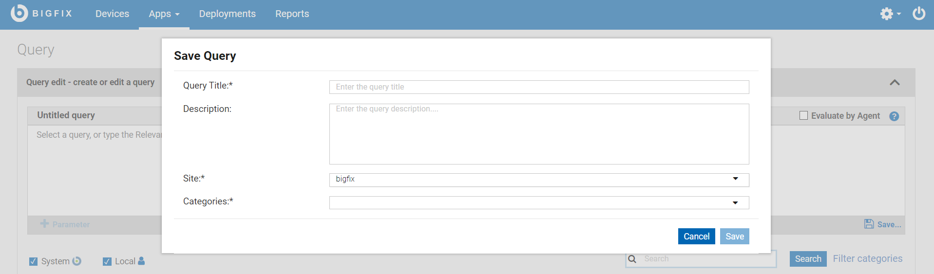

照会を作成または編集するには:- タイトルなしタブで、「ビューの編集」モードになっていることを確認します。
- 照会エディターに関連式を入力します。
- 必要に応じて、パラメーターを関連式に追加します。パラメーターについて詳しくは、以下を参照してください。 照会のパラメーターの管理
- 「保存」をクリックします。
- 照会を説明するタイトルを入力します。注: 照会タイトルの推奨文字数は、最大 23 文字です。照会タイトルがそれより長い場合、タイトル・タブでの表示が一部切り捨てられます。
- アクセスが許可されており、照会をホストするサイトを選択します。
- 照会に対して少なくとも 1 つのカテゴリーを指定します。
- 複数のカテゴリーを指定した場合、照会は指定されたすべてのカテゴリーに表示されます。
- 「カテゴリー」フィールドに新規名を入力すると、新規カテゴリーが作成されます。
- 「保存」をクリックします。
