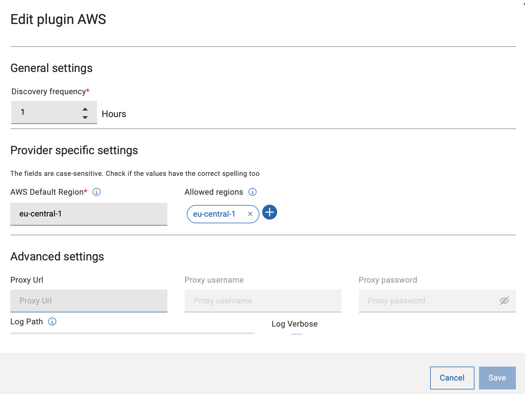

AWS リージョンをプラグイン・レベルで設定するには、以下のステップを実行します。
  1. 「AWS」タブをクリックします。
  2. 「プラグインの管理」 ページで、プラグインの 「一般設定」を編集します。
    • 1 つ以上のリージョンを追加して、検出を制限します。追加されたリージョンは、丸のマーク付きでリストに表示されます。
      重要: BigFix ではリージョン名が正確に入力されたかどうかを検証する機能がないため、リージョン名は正しいスペルで入力してください。『name and code of AWS Regions』を参照してください。
    • リージョンは簡単に削除できます。
    必要なリージョンをすべて追加した後、「保存」をクリックします。これで Fixlet がデプロイされ、構成の変更が適用されます。

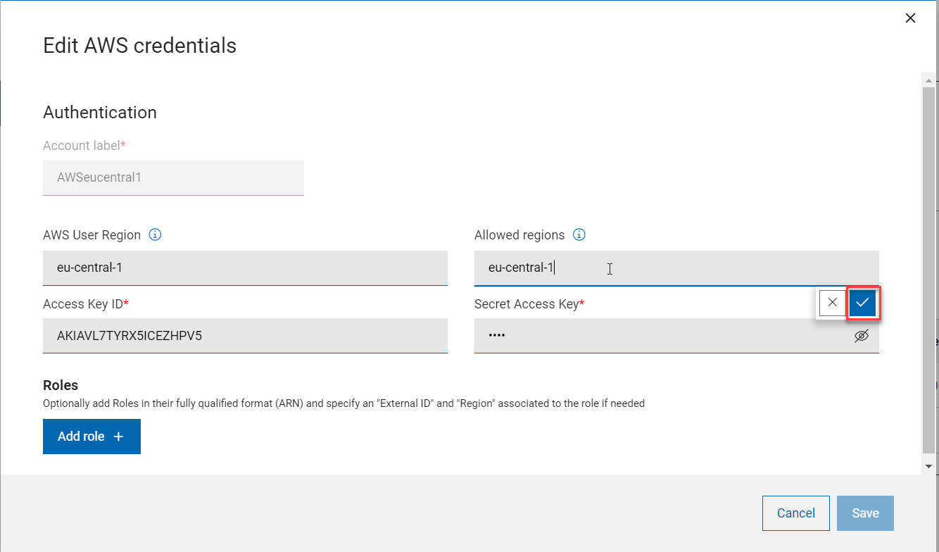

AWS リージョンを資格情報レベルで制限するには、以下の手順を実行します。

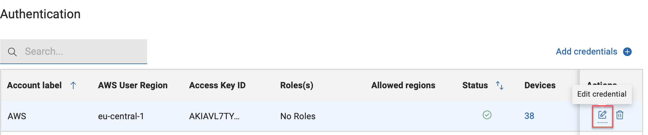

  1. 認証テーブルで、対象の資格情報の 「資格証明の編集」 をクリックします。

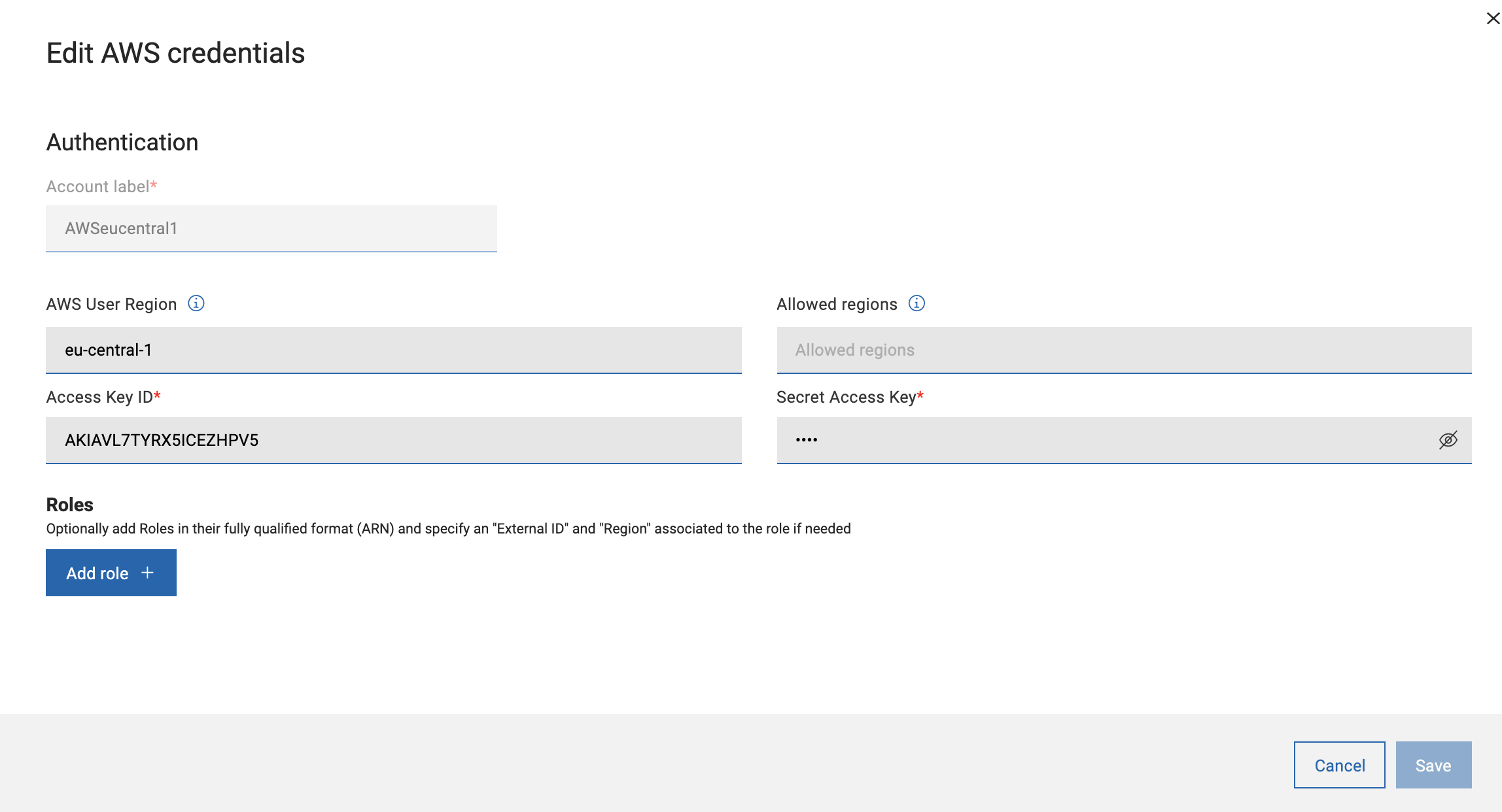

  2. 「Edit AWS credentials」ページで AWS リージョンを入力し、チェック・マークをクリックして追加します。必要なリージョンを追加します。
    • 重要: リージョン名が正確に入力されたかどうかは検証されないため、リージョン名は正しいスペルで入力してください。
    • 「x」マークをクリックすると、リージョンを削除することもできます。
  3. 必要なリージョンをすべて追加したら、「送信」をクリックします。これで Fixlet がデプロイされ、構成の変更が適用されます。

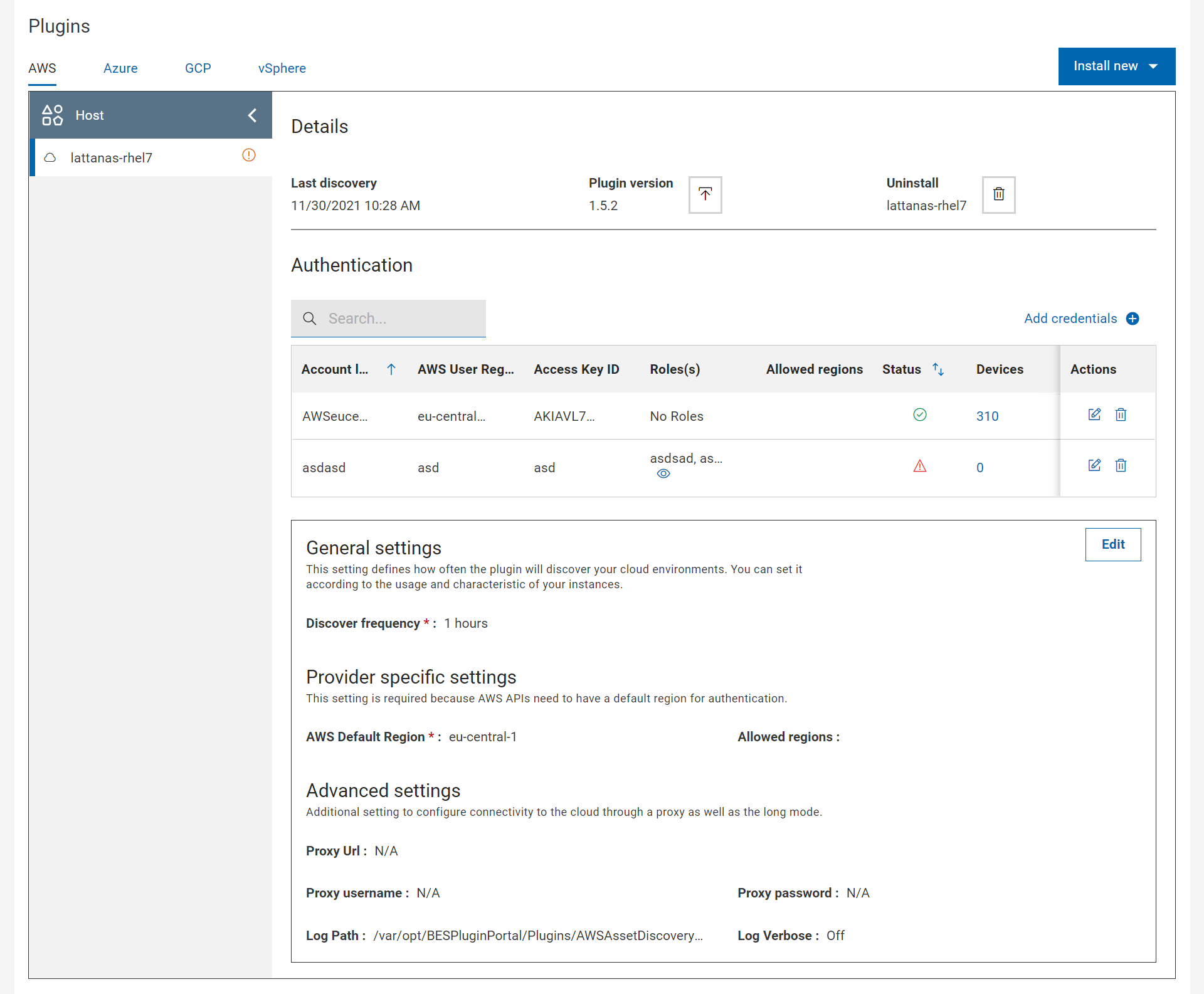

変更が適用されると、AWS プラグイン・タブの関連セクション (「認証テーブル」列の「許可リージョン」または「一般設定」セクション) に表示されます。
