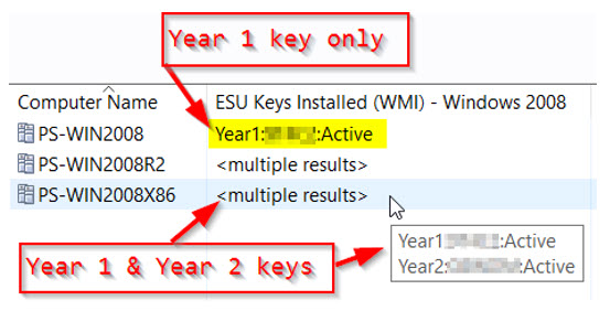

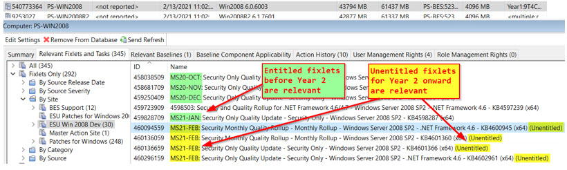

- ESU キーをインストールしています。一部の Fixlet で資格がない旨が表示されるのはなぜですか ?
- Microsoft の各 ESU パッチには、パッチのリリース時期に応じて、特定の ESU キーがインストールされている必要があります。例えば、2021 年 1 月のパッチでは 1 年目の ESU キーが必要ですが、2021 年 2 月のパッチでは 2 年目の ESU キーが必要です。必要なキーがエンドポイントに存在しない場合、資格あり (アクション可能な) バージョンの代わりに、パッチ Fixlet の資格がないバージョンが関連します。以下の例は、1 年目キーがあり、2 年目キーがないエンドポイントの関連する ESU Fixlet を示しています。
「インストールされている ESU キー (WMI)」プロパティーを確認して、エンドポイントにインストールされている ESU キーを表示します。
