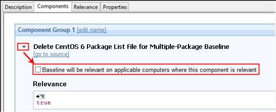

  2. オプション: いずれかの Fixlet を追加する前に、「複数パッケージのベースラインのインストール用 CentOS 6 パッケージ・リスト・ファイルを削除」タスク、「複数パッケージのベースラインのインストール用 CentOS 7 パッケージ・リスト・ファイルを削除」タスク、または「複数パッケージのベースラインのインストール用 CentOS 8 パッケージ・リスト・ファイルを削除」タスクを追加します。
    「このコンポーネントが該当する場合はベースラインも適用可能なコンピューターに該当する (Baseline will be relevant on applicable computers where this component is relevant)」オプションが選択されていないことを確認します。

  3. 該当する「複数パッケージのベースラインのインストール機能を有効化 (Enable the Multiple-Package Baseline Installation feature)」タスクを追加します。
