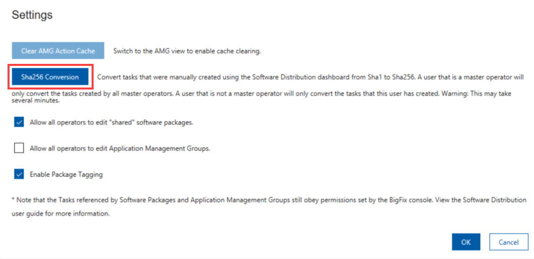

依然として SHA-1 検証を使用している SWD タスクを変換するには、以下の手順を実行します。
  1. BigFix 管理ツールから、拡張セキュリティー・オプションとSHA-256 ダウンロード・オプションが有効になっていることを確認します。拡張セキュリティー・オプションの設定について詳しくは、以下のソースを参照してください。
    重要: 拡張セキュリティー・オプションを有効にすると、制限されたセキュリティー環境を構成することになり、製品のパフォーマンスに影響が出る場合があります。また、オプションを有効にした後に、BigFix の前のバージョンにロールバックすることはできません。詳しくは、『セキュリティー構成シナリオ』を参照してください。
  2. 「ソフトウェア配信の管理」ダッシュボードで、「設定」をクリックします。
  3. 「Sha256 変換」をクリックして、既存のコンテンツを更新して SHA-256 ハッシュを組み込みます。
    注: 変換が完了するまでに数分かかる場合があります。
    1. 「設定」ダイアログ
    「設定」ダイアログ
