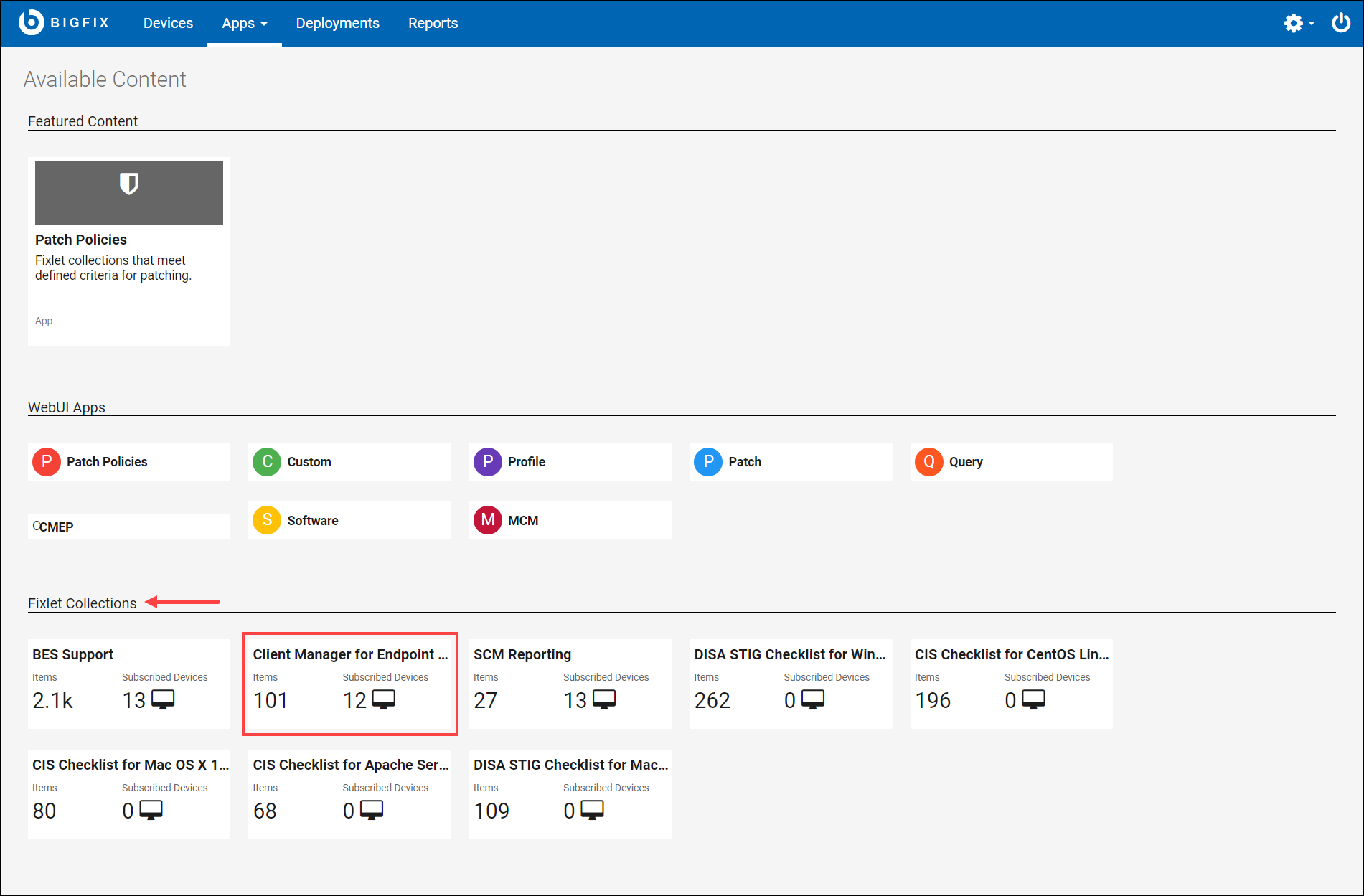

  1. WebUI にログインし、「アプリケーション」メニューから 「コンテンツ」を選択します。
  2. Fixlet コレクション・モジュールの「Client Manager for Endpoint Protection」をクリックします。
    注: WebUI で CMEP アプリケーションにサブスクライブしていることを確認します。サブスクライブしていない場合は、Client Manager for Endpoint Protection タイルは Fixlet コレクション・モジュールにリストされません。
    1. 「Fixlet」ページ - 概要

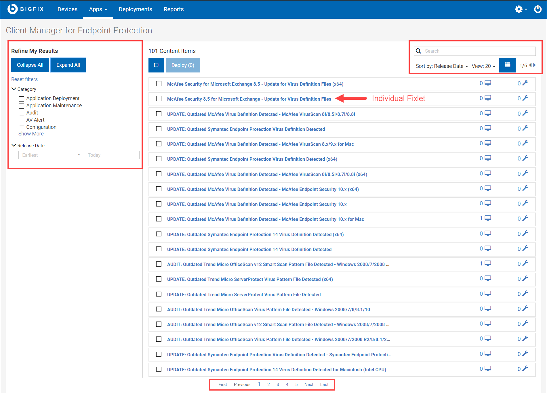

  3. Fixlet の概要ページにリダイレクトされます。Fixlet の概要ページには、次の情報が表示されます。
    • 「結果の絞り込み」は、Fixlet ページの左側にあります。「結果の絞り込み」を使用し、次のフィルターに基づいて検索結果を絞り込みます。
      • カテゴリー: 「アプリケーションのデプロイメント」、「アプリケーション・メンテナンス」、「監査」、「AV アラート」、「構成」に基づいて Fixlet をフィルタリングできます。「表示域を拡大」をクリックすると、追加のフィルターと検索バーを含むダイアログ・ボックスが開きます。
      • リリース日: リリース日に基づいて Fixlet をフィルタリングします。
        注:
        「すべて縮小」ボタンと「すべて展開」ボタンを使用して、「結果の絞り込み」でフィルターを展開および省略表示します。
        「フィルターのリセット」 オプションを使用して、適用されたフィルターをクリアします。
    • すべて選択: この機能を使用すると、ページ内のすべての Fixlet を選択できます。
    • デプロイ: この機能を使用して Fixlet をデプロイします。括弧内の数字は選択した Fixlet の数を示します。Fixlet のデプロイは、最新のアンチウィルスのデプロイと似ています。詳しくは、『最新のアンチウィルス定義のデプロイ』を参照してください。
    • 「検索」機能を使用すると、Fixlet を検索できます。
    • 「ソート基準」を使用し、「リリース日」、「進行中のデプロイメント」、「コンテンツ項目名」に基づいて Fixlet を表示します。
    • 「詳細を表示/非表示」アイコンを使用して、リスト・ビューと詳細ビューの表示を切り替えます。詳細ビューには、Fixlet 名、説明、ID、CVE ID など、Fixlet に関する詳細情報が表示されます。リスト・ビューには、Fixlet 名、適用可能なデバイス、進行中のデプロイメントのみが表示されます。
    • 「表示」機能を使用して、ページ内の Fixlet の数を増減します。
    • ページの右上隅と下部にはページ編集機能があり、この機能を使用してページを切り替えます。

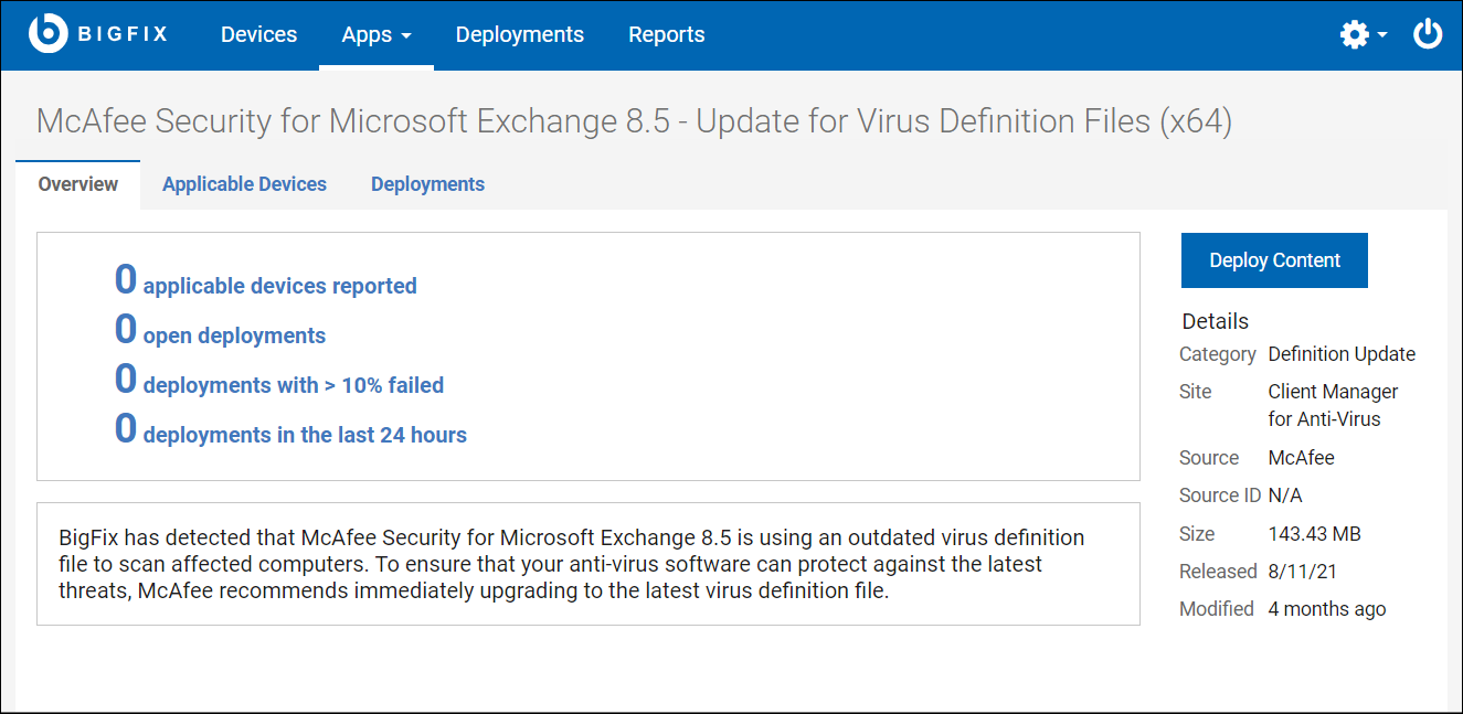

  4. 「Fixlet」をクリックして、個々の Fixlet のプロパティーを表示します。
    Fixlet プロパティー・ページにリダイレクトされます。このページには、概要、適用可能なデバイス、およびデプロイメントが表示されます。Fixlet プロパティー・ページから Fixlet をデプロイすることもできます。
