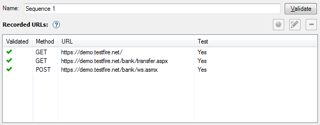

您可以選擇性地變更「播放方法」(對話框的左下角):- 要求型播放(預設)從紀錄傳送原始 HTTP 要求。這種方法通常較快。

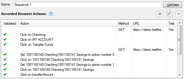

- 動作型播放會重播使用者的按一下和按鍵內容。選取此方法的原因可能是由於網站包含大量的 JavaScript,或是當您嘗試驗證要求型播放中的部分要求時,它們標示了紅色的 X。這個方法會增加掃描時間。

按一下驗證。
AppScan 隨即重播序列,然後每一個成功重播的要求或動作旁邊都會出現一個綠色勾號。如果要求或動作不成功,則它旁邊會出現紅色 X。選項:
