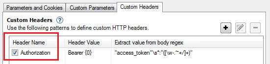

「自訂標頭」標籤
「配置」對話框中「參數與 Cookie」視圖的「自訂標頭」標籤。

如果要建立新的定義,請按一下
;如果要修改現有的定義,請選取表格中的標頭,然後按一下

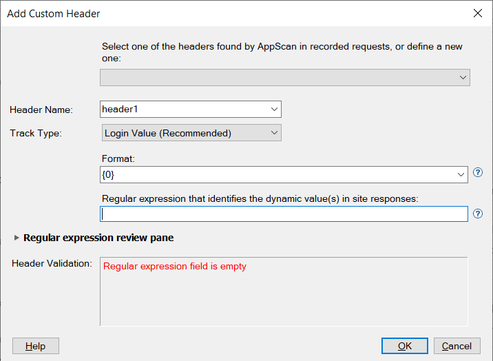

這時會開啟新增/編輯自訂標頭對話框。下表說明它的欄位和選項。
設定 |
說明 |
選取標頭... |
如果已記錄要求,且 AppScan 已識別自訂標頭,其會出現在對話框最上方的下拉清單中。如果找不到任何自訂標頭,則不會出現此下拉清單。如果您從這份清單中選取一個標頭,其餘欄位即會自動填寫。 |
標頭名稱 |
HTTP 標頭名稱。 |
追蹤類型 |
登入/動態/固定 |
值 |
(限固定)輸入值。 |
格式 |
(僅適用於「動態」)定義完整標頭的格式,以及一或多個動態值的群組,從 |
正規表示式 |
(僅適用於「動態」)定義網站回應中的值的正規表示式。「格式」欄位中定義的每一個值都必須包含一個群組。 |
正規表示式檢閱窗格 |
(僅適用於「動態」)按一下以展開。 您可以使用這個窗格來驗證正規表示式。請在上方欄位中輸入完整回應,下方欄位中即會顯示所識別的群組和其值。 |
標頭驗證 |
指出是否已順利驗證標頭定義供掃描時使用。 |
