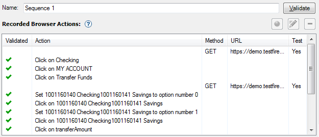

    您可以选择更改回放方法(对话框的左下角):
    • 基于请求的回放(缺省值)会从记录中发送原始 HTTP 请求。这种方法通常更快。基于请求的视图中的样本序列
    • 基于操作的回放将重放用户的单击和击键。选择此方法的原因可能是站点包含大量 JavaScript,或者是因为在您尝试验证基于请求的回放中的某些请求时,这些请求被标记为红色 X。此方法可能会增加扫描时间。基于操作请求的视图中的样本序列
