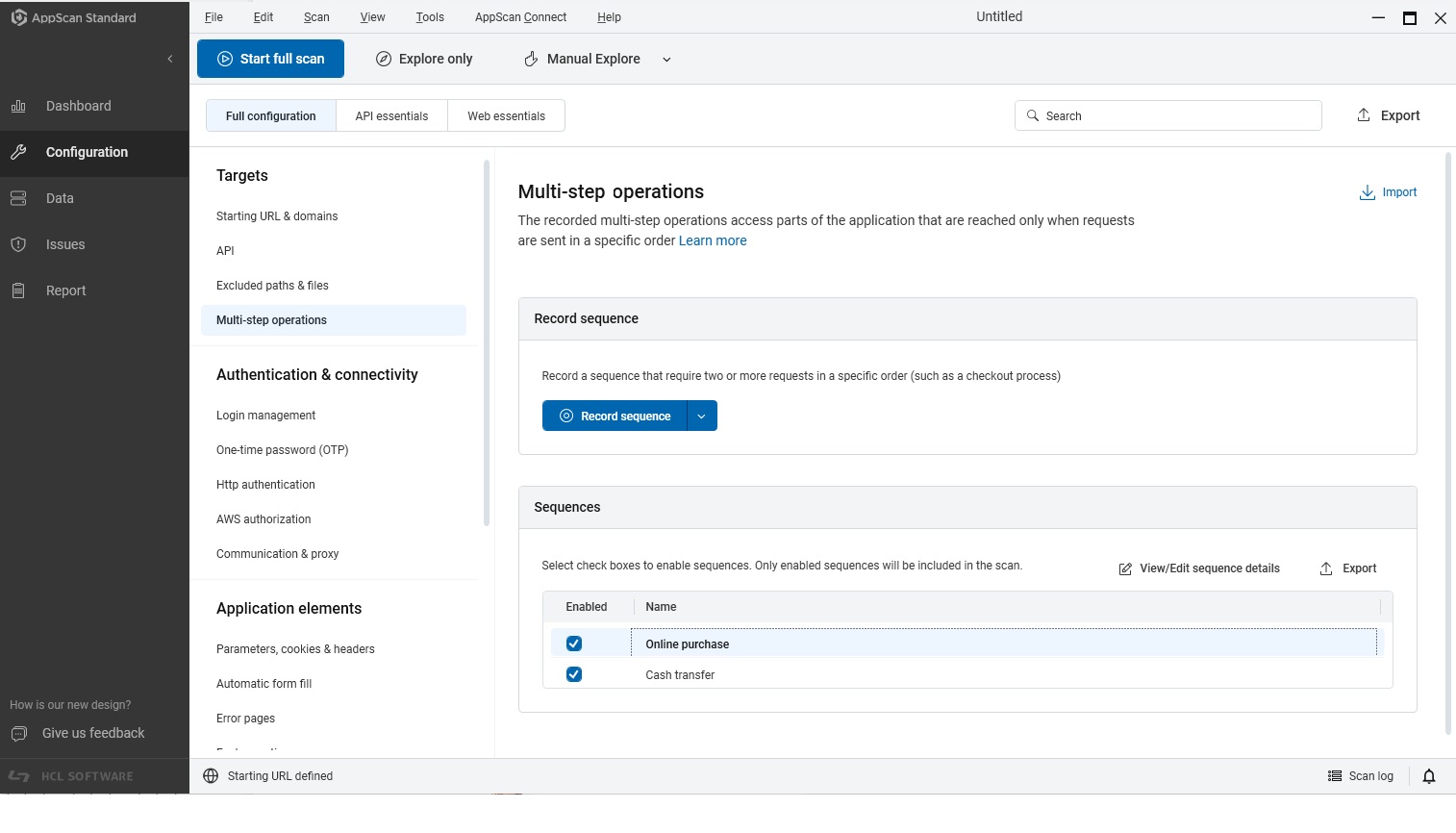

设置
详细信息(D)
记录序列
单击以记录新序列。如果已配置登录详细信息,则可以单击向下箭头进行选择。有关更多信息,请参阅使用浏览器记录序列。
导入
导入从其他扫描导出的序列(SEQ 文件)。
序列列表
列出为此扫描记录的所有多步骤操作。
序列名称
在序列列表中所选的序列名称。每个名称旁边的复选框指示是否为此扫描启用序列。
导出
将所选序列导出为 SEQ 文件以用于其他扫描中。
查看/编辑序列详细信息
打开“查看/编辑序列”对话框以获取其他功能。

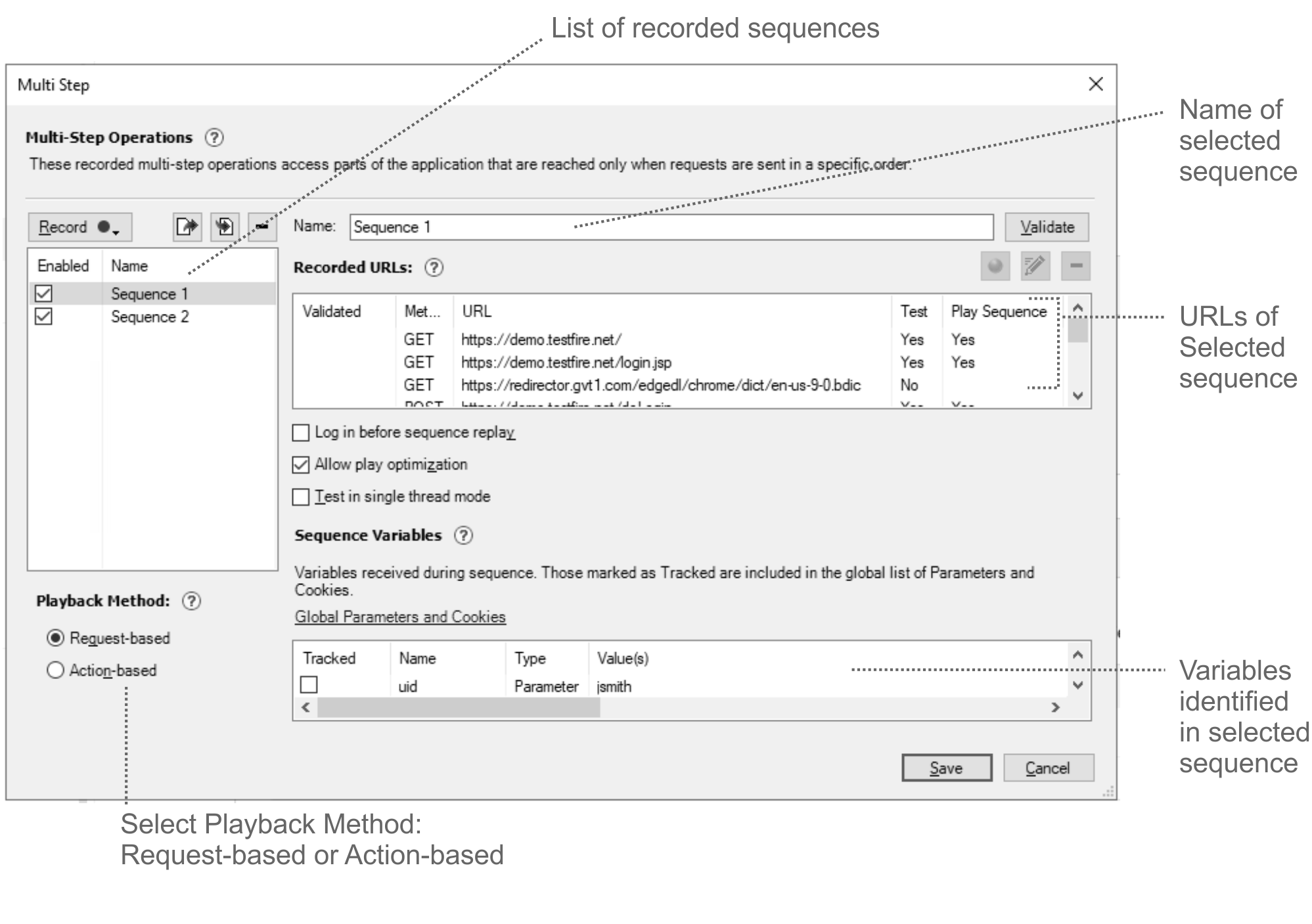

“查看/编辑序列详细信息”对话框
设置
详细信息(D)
记录
单击以记录新序列。如果登录详细信息已配置,可以单击向下箭头来选择︰
AppScan Chromium 浏览器(缺省)
AppScan 将使用内置的基于 Chromium 的浏览器进行记录,而不登录。当浏览器打开时,您可以登录,然后记录多步骤序列(如果需要)。
注: 如果使用此选项,然后将登录请求记录为序列的一部分,则收到的参数和 Cookie 始终被视为“动态”,即使它们是“登录”请求,并且即使您将其跟踪更改为“登录值”也是如此。
外部浏览器
仅当您已将 AppScan 配置为使用外部浏览器进行扫描(工具 > 选项 > 使用外部浏览器 > 选择浏览器)时才有效。如果可能,建议您使用 AppScan Chromium 浏览器,因为该浏览器将记录可提高扫描期间登录成功率的额外信息。仅在无法通过 AppScan 浏览器为您的应用程序记录登录时,才应使用外部浏览器。
有关更多信息,请参阅 使用浏览器记录序列
导出按钮 | 导入按钮 | 减号按钮
导出序列(SEQ 文件)用于其他扫描
从现行扫描中删除选取的序列。
回放方法
对多步骤操作进行记录时,AppScan 将对操作和请求均进行记录。您可以选择其中的哪些将用于扫描:
基于请求的回放
从记录发送原始 HTTP 请求。这种方法通常更快。
基于操作的回放
重放用户的单击和击键。选择此方法的原因可能是站点包含大量 JavaScript,或者是因为在您尝试验证基于请求的回放中的某些请求时,这些请求被标记为红色 X。此方法可能会增加扫描时间。
缺省方法是基于请求的回放。
注: 如果扫描配置为不使用浏览器而不是嵌入式浏览器(“工具 > 选项 > 使用外部浏览器”),始终使用基于请求的回放。
注: 如果装入已记录 AppScan 版本的序列不支持基于操作的回放,则基于请求的回放将用于该序列,即使选择了基于操作的回放。
注: 如果为多步骤操作选择基于操作的回放,则还必须选择基于操作的登录方法。如有必要,再次记录登录序列(请参阅登录管理)。
序列列表
列出为此扫描记录的所有多步骤操作。
序列名称
验证
单击此项可检查序列是否有效。AppScan 会重放序列,那些收到的响应与原始响应不同的请求将以红色 X 标记,表示不会对这些请求进行测试。
提示: 请求收到不同响应的常见原因是存在需要定义的动态序列变量,请参阅序列变量。如果没有此问题,并且站点包含 JavaScript,那么更改为基于操作的回放可能会提供更好的结果。
记录的 URL
显示所选序列中的链接或操作。
已验证
绿色复选标记表示 URL 已验证。未验证的 URL 旁边会显示红色 X 图标。
测试
指示此 URL 是否将自行测试(以及在多步骤操作中)。选项为“是/否”。要更改设置,请右键单击 URL 并选择测试/不测试。即使选择“否”,URL 仍将作为多步骤操作的一部分播放。
播放序列
(仅适用于已测试的 URL)指示每次测试此 URL 时,是否将重放序列中的上述步骤。选项为“是/否”。要更改设置,请右键单击并选择测试请求之前播放序列 > 是/否。
  • 通过选择序列中的任何链接然后单击浏览器按钮来查看该链接(可通过单击打开的对话框右上角的废纸篓图标来删除各个请求)
  • 通过选择链接并单击减号按钮,删除序列中的任何链接。在执行此操作之后单击验证以检查更新的序列是否保留在会话中。
在序列重放之前登录
如果选中,则每次播放多步骤操作时,AppScan 都会先登录。如果将登录记录为多步骤操作的一部分,则此选项将被清除。
允许播放优化
(仅基于请求的回放)在选中时(缺省),AppScan® 会通过避免不必要的回放来试图优化扫描时间。除非您发现由于播放优化致使 AppScan® 应用程序某些部分缺失,否则不应禁用此设置。可以帮助对此进行确定。
以单线程方式测试
AppScan® 如果两个或多个请求不要求在其之间重放序列,那么可能会同时发送这些请求。如果这导致应用程序某些部分缺失,请选中此复选框。
序列变量
列出在记录序列时收到的变量,并且指示 AppScan® 已确定应跟踪的变量。这些可能是会话标识或其他变量。您可以更改该列表中变量的状态以改进 AppScan® 对这些变量的处理方式(有关详细信息,请参阅序列变量)。
