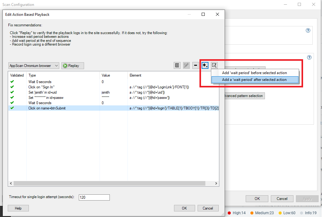

メッセージ・ファイル内の最後のアクション後の「待機期間」を増加します (これにより、すべての要求が送信される前にブラウザーが閉じるのを防止します)。
- 「構成 」 > 「ログイン管理」 > 「レビューと検証」 > 「編集」をクリックします。
- リスト内の最後のアクションを選択します。
をクリック し、ドロップダウンで選択したアクションの後に「待機期間」を追加するよう選択します。3 秒の待機期間が追加されます。

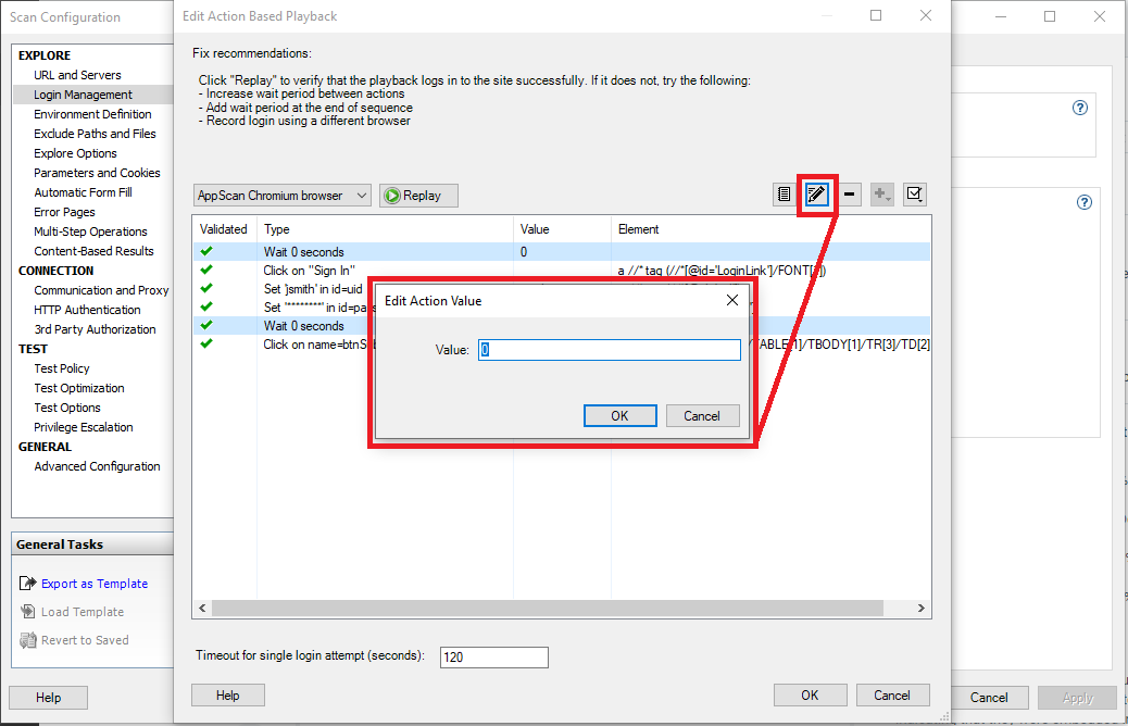

- (待機期間を選択し、
アイコンをクリックして) 待機期間の値を (秒単位で) 増加します。

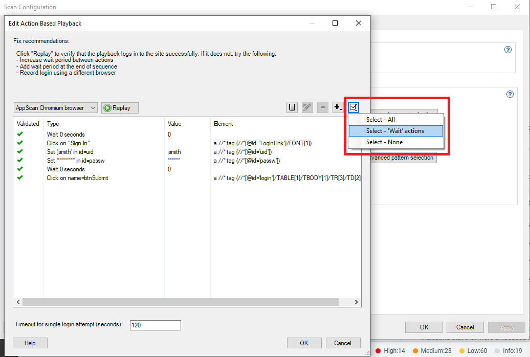

ログイン手順におけるすべてのアクションの前の「待機期間」を増加します (ブラウザーが低速のアクション要素をレンダリングでいるように)。
をクリックし、ドロップダウンから 「選択」> 「待機」アクションを選択します。シーケンス内のすべての待機アクションが選択されます。
アイコンをクリックします。
「アクション値の編集」ダイアログが開きます。
- 待機期間の値 (秒) を増やしてください。
