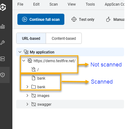

當掃描開始,且左窗格中填入了「應用程式樹狀結構」時,不在「起始 URL」之下的應用程式部分的鏈結,會以反斜線 (\) 呈現,表示不會掃描它們。
應用程式樹狀結構中的反斜線 (\) 圖示表示未掃描的 URL
