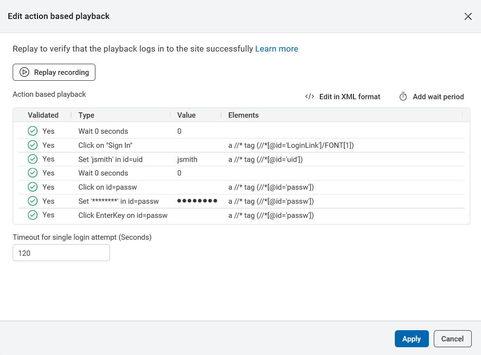

從掃描配置 > 登入管理 > 進階選項 >(動作型)編輯開啟的對話框,可以用來在驗證失敗時針對登入程序進行疑難排解。
即使「要求型」登入成功,妥善的作法是盡可能針對「動作型登入」進行疑難排解。
圖 1. 「編輯動作型播放」對話框
「編輯動作型播放」對話框

重播錄製
重播已記錄的登入程序。
以 XML 格式編輯 以 XML 格式檢視和編輯。或者從 垂直的三點功能表 功能表中存取此選項
新增等待期間 在序列尾端新增等待期間。
要求的清單,以及要求之間的等待時間。
針對每個動作顯示下列項目:
  • 已驗證:標有「是」的綠色勾號代表已成功執行動作;標有「否」的紅色 X 則代表動作不成功
  • 類型:動作的說明(例如「等待」、「點按」或「設定」值)
  • 值:針對等候動作:以秒為單位時間;針對使用者動作:動作名稱
  • 元素:在其上執行動作的 HTML 元素
垂直的三點功能表 > 在所選項目之前新增等待期間 在所選要求之前新增等待時間。
垂直的三點功能表 > 在所選項目之後新增等待期間 在所選要求之後新增等待時間。
垂直的三點功能表 > 編輯 編輯要求的值,以僅修改所選項目,等待動作除外。若要一次編輯所有等待動作,請依「類型」直欄排序表格,選取等待動作,然後套用變更。
垂直的三點功能表 > 刪除 刪除序列中所選的要求。
單一登入嘗試的逾時值(秒)
如果您的登入程序需要更多時間,您可以增加此設定。
