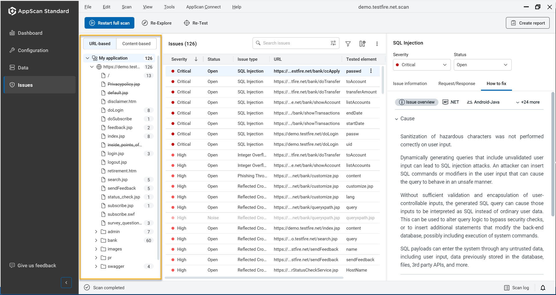

應用程式樹狀結構
「應用程式樹狀結構」是 AppScan 在您的應用程式中找到的資料夾、URL 和檔案的樹狀視圖顯示畫面。
  • 在「問題」視圖中,「應用程式樹狀結構」計數器(樹狀結構的每一個節點旁的括弧內數字)表示與節點及其所有子節點相關的問題數目。(結果清單頂端顯示問題的總數。)
  • 「應用程式樹狀結構」中任何項目的刪除線表示,使用者已從掃描中排除該節點及其所有子節點。(如果要在未來的掃描中重新併入這類節點,請按一下滑鼠右鍵,選取併入掃描。)

「應用程式樹狀結構」右鍵功能表
如果您在「應用程式樹狀結構」中,用滑鼠右鍵按一下某個項目(「我的應用程式」以外的項目),快速功能表會提供下列部分或全部選項:
