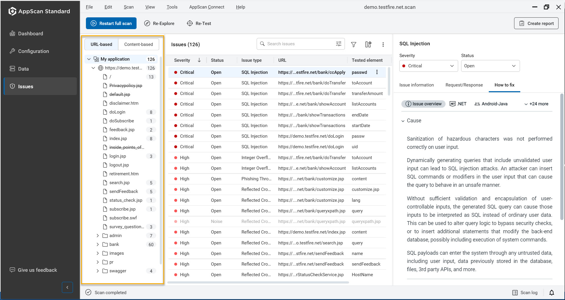

应用程序树
“应用程序树”是一个树形视图,显示 AppScan 在您的应用程序上找到的文件夹、URL 和文件。
  • 在“问题”视图中,应用程序树计数器(树中每个节点旁边的括号中的数字)指示与该节点及其所有子节点有关的问题数。(问题总数在结果列表的顶部显示。)
  • 应用程序树中任何项上的删除线指示用户从扫描中排除了该节点及其所有子节点。(要将此类节点重新包括在未来的扫描中,请右键单击并选择包括在扫描中。)
    注:
    即使已排除父节点,仍可包含子节点。
  • 对于不具有分层 URL 结构的应用程序,如单个入口点应用程序(例如 MVC),或者分层结构不合逻辑的应用程序,您可通过定义一组可从页面中抽取逻辑路径的正则表达式,来创建“基于内容”的应用程序树。(请参阅基于内容的视图。)
  • 如果应用程序树中的 URL 仅包含错误响应,那么将以删除线的格式显示 URL(URL 中有一条线)。
