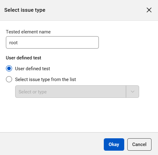

    此时会显示选择问题类型对话框,缺省情况下会选择用户定义的测试单选按钮。
    “选择问题类型”对话框
  11. 在测试元素名称字段中,可保留缺省名称 (URL) 或定义新名称。
  12. 要在现有测试类型(而不是缺省的“用户定义的测试”类型)下保存测试,请选择第二个单选按钮,然后单击列表中的某个测试类型。您还可以在文本字段中输入部分问题名称,以便在列表中查找问题。
  13. 单击保存。
    此时会关闭对话框。新的测试将添加到结果中,并将在继续当前扫描(扫描 > 继续 > 扫描/测试)时包含在其中。
